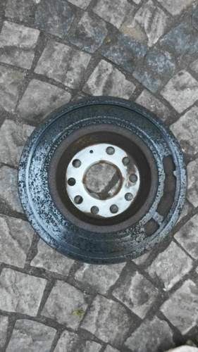

Meine hinteren Scheiben waren beim 2. TÜV, bei ca. 95.000km fällig. Beim ersten TÜV hat mich der freunliche Audi Dealer schon drauf hingewiesen, dass es Probleme geben könnte. Diese Riefen in dem Bremsscheiben waren von Anfang an entstanden. Das hatte ich bisher noch bei keinem anderen Auto gehabt. Die Vorgänger hatten schon auch Scheibenbremsen und bei mehr als der Hälfte davon musste ich keinen Premium Aufschlag bezahlen.
Fazit: Ich hab ein Skandal Auto, dass ich aggressiv fahren sollte um die Bremsscheiben zu retten, dass mich aber im Gegenzug bei jeder Fahrt mit der Start Stopp Automatik ärgert umd die Abgaswerte einzuhalten. Die Aktivierung der Start Stopp Automatik darf nicht geändert werden wegen der Abahme, die hinteren Bremsen muss man in Kauf nehmen wenn man vorausschauend fährt und dann darf man auch noch zusehen wie die Kunden jenseits des Teichs für den Pfusch den Audi geliefert hat entschädigt werden! ja, und dann muss auch noch irgendwer für die Strafen aufkommen, die der Konzern jenseits des Teichs bezahlen muss samt Entschädigung der dortigen Kunden!

Meiner hat auch Riefen,leider man fährt halt ohne Ampel und viel Landstraße nicht viel auf der Bremse.
Mein Freundlicher erklärte:
Audi baut die Klötze nicht mehr wie früher mit Kupferfett ein,sondern trocken!
Fazit: Bremsen gammeln fest:
Tip: bei gemäßigter Fahrt mal an der Handbremse ziehen,hört sich bei dem Auto-Elektronische Parkbremse- eklig an,aber seid dem klappt das.

Audi hat noch nie Bremsbeläge mit Kupferpaste verbaut ! Zumindest in den letzten 20 Jahren nicht. Seit Einführung des ABS ist Kupferpaste tabu. Die Sensoren können durch Kupferpaste ein falsches Signal ans Steuergerät senden.
Wenn schon schmieren dann mit Keramikpaste. Öfter mal das Auto richtig treten dann gammeln auch die Bremsen nicht fest! Und Spaß hat man auch noch dabei 😁😁😁

Tut mir leid, aber solch ein Bremsscheibenbild habe ich noch nirgends gesehen und kann nicht normal sein. Selbst wenn sich nach längerer Standzeit eine Rostschicht gebildet hat, ist diese nach wenigen Bremsmanövern wieder weitgehend abgetragen. Es könnten evtl. Rostnarben verbleiben, aber nicht diese scheinbar zehntel Millimeter tiefen und unregelmäßig über die gesamte Breite verlaufenden Riefen. Sollten sich Steinchen eingeklemmt haben, dürfte es ein ordentliches Quitschkonzert gegeben haben - wurde an anderer Stelle schon einmal berichtet. Möchte eher meinen, dass Scheiben und/oder Beläge von mangelhafter Qualität sind.
Übrigens, wenn die in dem weiteren (wie hier, ohne Kommentar) eröffneten Thread vorgestellte Q (Felgen) deine ist, sind die Bremsscheiben mit Sicherheit nicht von diesem Fahrzeug!
Das ist ganz klar die Bremsscheibe eines Q 3 -natürlich nur hinten - vorne wird man das nie sehen. Dazu braucht es keine langen Standzeiten, man braucht keine Steinchen oder andere Ausreden. Man braucht nur einen Fahrer(oder Fahrerin) der vorausschauend fährt, den Rest macht der Q 3 (oder besser Audi). Und wenn der Freundliche sagt das wäre kein Problem, dann gilt das nur bis zum nächsten TÜV Termin.

Zum einen ist mein Beitrag schon einige Donnerstage alt, auf den du reflektierst und zum anderen hast du den Nachsatz nicht verstanden. Der TE hatte einen weiteren Thread eröffnet und seine Q vorgestellt, wo die zu erkennenden Bremsscheiben einen scheinbar besseren Eindruck machten - daher die Vermutung, dass die desolaten Bremsscheiben von einem anderen Fahrzeug stammen könnten.
Die in diesem Thread vorgestellten Bremsscheiben sind fraglos von einer Q und der Hinweis auf möglicherweise eingeklemmte Steinchen war keine Ausrede, sondern der Versuch einer Erklärung für die tiefen Riefen und das verrottete Erscheinungsbild - neben der Vermutung mangelhafter Qualität von Scheiben und/oder Bremsbelägen(*).
(*)Gerne noch einmal mein früherer Beitrag mit folgendem Text:
"Die vorderen Bremsscheiben scheinen top zu sein, soweit es auf den Bildern zu erkennen ist. Dann ist m.M. nach die Qualität der hinteren Scheiben/Beläge nicht in Ordnung. Solch ein Bremsscheibenbild findet man bestenfalls an kaputt gerittenen Rostlauben auf dem Schrottplatz."
Und ich unterstreichen meine Vermutung, dass die Qualität der Scheiben- und/oder Bremsbeläge (zumindest hinten) nicht in Ordnung ist. Ein solch desolates Erscheinungsbild habe ich noch an keinem meiner mittlerweile zahlreichen Vorfahrzeugen feststellen können.
Meine Q, Zweitfahrzeug mit relativ wenigen Kilometern auf dem Tacho, zeigt als Erscheinungsbild einen feinen aber gleichmäßigen und m.M.n. normalen Rostüberzug auf den hinteren Bremsscheiben. Die abgebildeten Scheiben haben mit Sicherheit nichts mit defensiver Fahrweise zu tun, sonst müßten sie an meiner Q ähnlich ausschauen!

Was ist hier nicht zu verstehen? Die Bremsscheiben von meinem Q3 sind, wie bei vielen anderen hier in diesem Thread, von miesester Qualität. Ich war selbst Schrauber und habe so etwas bei keinem anderen Hersteller jemals gesehen. Selbst bei Fahrzeugen (nicht Audi), die 10 Jahre unbenutzt in einer feuchten Wiese standen, sahen die Bremsscheiben besser aus. Das Ganze ist eine Schande für Audi!!
