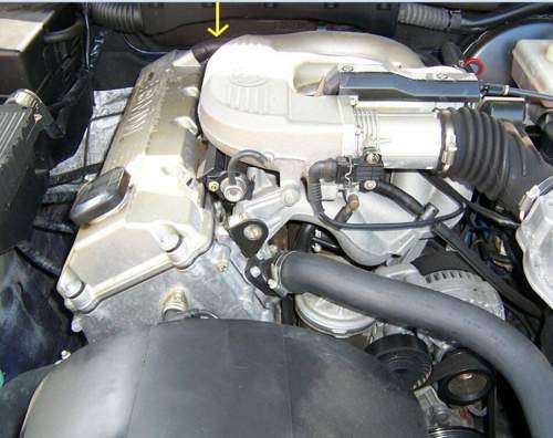

Seit ca 2 Wochen habe ich ein Problem das mein auto (316i Compact bj 97 und 189tkm weg)
unmengen an wasser säuft.
Er wurde EINMAL heiss bin direkt stehen geblieben und damit fing die geschichte an ,er verlor irgendwo wasser keiner wusste wo da nix zu sehen war.
Wie dem sei , nach ca 1 woche fing er an zu tröppeln, erst hieß es Ausgleichsbehälter , da der aber keinen riss hatte wurde mir gesagt: Fahr mal einfach weiter damit vll wars nur einmal 🙂 .ZKD wurde da ausgeschlossen.
Gesagt getan.. denise fuhr weiter... er verlor immer mehr . Komischerweise jedes mal wenn ich wo war sprich werkstätte etc . kam nix.... Vorführeffekt anscheind.
Heute habe ich mich hingesetzt und das ganze aufgenommen.
Sobald der Wagen Temperatur hat kocht das Wasser regelrecht es wird oben aus dem Behälter raus geschossen schäumt auf sprudelt volles programm.. sowohl der behälter unten als oben überall läuft das Wasser raus.
Der Kühlerschlauch wird knüppelhart temperatur geht komischerweise nicht mehr über die hälfte hinaus .
Ist das die ZKD ?

Typisch wäre ein gebrochener Flansch unter dem Pfeil. Ein nicht selten verkauftes Ersatzteil, würde ich behaupten.
