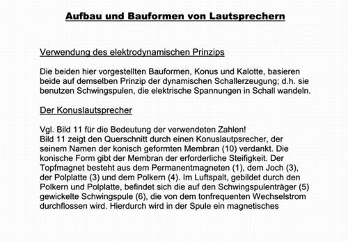

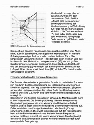

Trotzdem ist die (von mir praktizierte & empfohlene) Vorgehensweise die,
...zu allererst die original MB-Lautsprecher gegen Seriöse (JBL,Alpine etc.)
zu tauschen, bevor mit neuen (größeren?) Verstärkern begonnen wird... :rolleyes:
link dazu: https://www.motor-talk.de/.../...s30-alpine-mit-bose-t6837114.html?...
Denn der Kritische Punkt einer solchen Übertragungskette ist die Wandlung
von elektrischen Impulsen hin zu mechanischen Impulsen. Dort entstehen Fehler.
Alles bis zu den LS-Ausgängen = elektrische Energie (Spannung/Strom/Leistung).
Diese wird durch die Lautsprecher in mechanische Energie (Schall) umgewandelt.
Dazu siehe Pdf & Bilder daraus... :cool:
