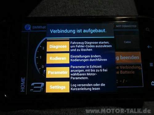

Eine längere Aufzeichnung während der Fahrt habe ich noch nicht unternommen, muss erst mal schauen, wie das geht. Klingt aber höchst interessant. Geht das auch mit dem iPhone oder nur mit einem Android-Smartphone via Bluetooth?
Also ich habe mal die App geöffnet und dort keine Einstellung gefunden, die ein permanentes Auslesen der Steuergeräte und Sensoren während der Fahrt ermöglicht. Im Gegenteil: Es wird sogar darauf hingewiesen, die App während der Fahrt nicht zu benutzen. Nun würde es mich interessieren, wie das Aufzeichnen der Messwerte vorgenommen wurde.
Da kommt man nur ran, wenn eine Verbindung zum Auto/Adapter besteht.

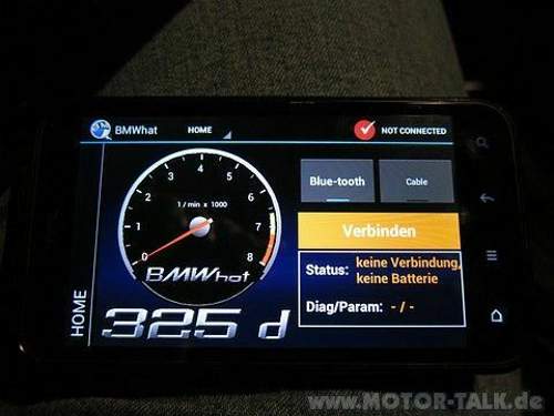

Ich habe es hier mal schnell als Foto-Story zusammengefasst (Android).
Nach dem Verbindungsaufbau ins Menue "Parameter" gehen.
Dann Parameter zusammenstellen und zuerst "Start Monitoring", dann "Log ON" drücken (wenn aktiv, erscheint ein blauer Unterstrich).
Wenn ich zuerst "Log ON" und dann erst "Start Monitoring" drücke, ist bei mir die App regelmäßig abgeschmiert.
Die Werte werden einzeln so ca. im Sekunden Takt aktualisiert. Für die 6 Werte braucht er also bis zu 6 Sekunden.
Nach dem Beenden mit dem Drücken auf "Stop Monitoring" (der blaue Unterstrich geht weg), dann ins Menu "Settings", dort zum letzten Punkt "Sende Motor Parameter Log-Datei".
Wenn man es sich mailt, nicht vergessen den vordefinierten "BMWhat" alias Parvis aus dem cc rauszunehmen 😉
Dann "Verbindung beenden" und fertig.
Dann geht es mit Excel weiter.

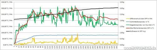

Original geschrieben von routeb3
Ich werde mal weiter Daten sammeln, bis ich ihn bei einer richtigen Regeneration erwische.
Heute habe ich ihn erwischt!
Mein Weg von und zur Arbeit sind je ca. 65 km. Am Freitag-Abend war er bei 26,2g angekommen.
Am Montag-Morgen habe ich leider nicht den Weg zur Arbeit aufgenommen.
Als ich am Montag-Abend den Nachhause-Weg aufzeichnen wollte sah ich, daß er bei 12,2g begann.
Offenbar habe ich eine Teilregeneration am Morgen verpasst. Grrr....
Am Dienstag und heute ging es dann kontinuierlich auf 16,7g hoch.

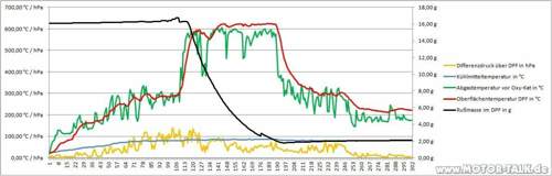

Und heute auf dem Nachhauseweg als ich in einem kleinen Baustellenbereich auf der Autobahn auf ca. 85km/h runter musste schaltete er plötzlich in den 5-ten Gang zurück (untypisch früh, und wie ich an anderer Stelle schonmal schrieb, für mich ein sicheres Zeichen, daß er wohl am Regenerieren sein muss), ein Blick aufs Handy zeigte: Abgastemperatur war auf Regeneration-Kurs!
Schön zu sehen bei Messpunkt 130:
Das war der Begin einer weiteren kleinen Baustelle vor Weiterstadt während der Regeneration, wo ich mal kurz von Gas musste.
Die Abgastemperatur (grün) knickte sofort um 200°C ein, der DPF um ca. 50°C aber als ich in der Baustelle wieder Gas gab zum Geschwindigkeit halten (also nur ganz leicht), hat er wieder sofort "weitergeheizt".
Regeneration
...und heute morgen auf dem Weg zur Arbeit wieder 1g "aufgefüllt" (beim Vergleich natürlich den geänderten Maßstab der Achsen beachten).
Diagramm2
