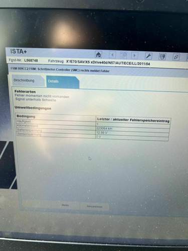

Ich habe auch eine Bmw x5 E70 Baujahr 2011
Leider ich habe gleiche Problem komische weise nicht immer! Fehler Meldung erscheint während Fahren…und wenn ich das auto ausmacht und später wieder startet dann ist die fehler für 2 bis 3 Wochen weg:confused:
Bei mir zeigt die Fehler diagnose SMC rechts defekt…
Was meinst du wenn ich sie tausche wäre das Fehler weg ??:(
ja du solltest dir das zeitnah ansehen.
Das häufigste Problem ist Wassereinbruch im Scheinwerfer.
Wenn man zu lange wartet kann es im schlimmsten Fall passieren, dass der Scheinwerfer im Inneren Schaden nimmt
?ch habe vor 6 Woche das rechte Scheinwerfer SMC ausgebaut gereinigt und mit neu Dichtung zurück montiert.
Darnach 3 bis 4 Woche war keine Fehlermeldung mehr!!! und plötzlich am Wochenende während fahren wieder das gleiche Fehlermeldung erscheint…
Ich habe mit ISTA ausgelesen und laut ISTA ist die rechte SMC meldet Fehler…
Meine Gedanken ist nicht das ich jetzt eine neu SMC kaufe montiere und darnach kommt das Fehler trotzt neu Steuergerät dann ist die kosten um sonst das kleine Steuergerät kostet über 180€ mit rabatte :(
Ich weiß nichtmehr was ich machen soll… scheinwerfer schaut auch trocken aus also keine feucht oder so :confused:
Hm das wird dir aus der Ferne keiner sagen können.
Wenn du aber alle notwendigen Tools hast, dann tausch doch mal das linke uns rechte smc,
wenn der Fehler mitwandert, ist das SMC defekt
