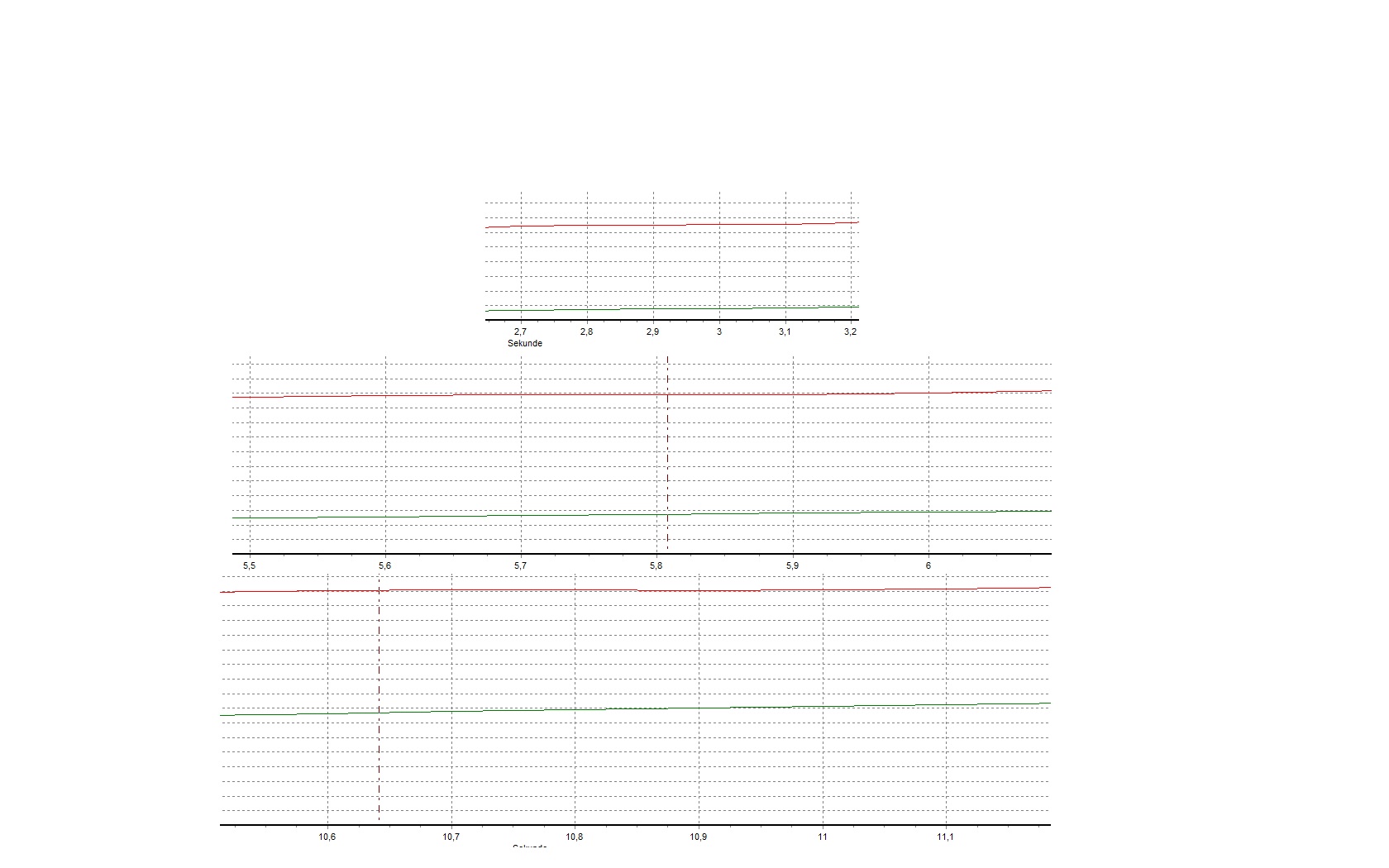

Original geschrieben von Third Life
Du schaffst einen kompletten Schaltvorgang in unter 400ms ? Das will ich sehen. 🙂
Von meiner letzten Messung die Schaltvorgänge von oben nach unten: 1-2; 2-3; 3-4
[url=http://www.zebustype-r.de/Bilder/135i/Schaltzeiten1-3Gang.jpg[/url]
Alles in dem Bereich 0,4s, selbst wenn man den Graph konservativ betrachtet.
1. - 2. : 2,75 - 3,12 (Konservativ 2,68 - 3,17) / Wenn man den Wert bei 2,95 als Fehler einstuft
2. - 3. : 5,65 - 5,93 (Konservativ 5,57 - 5,98)
3. - 4. : 10,65 - 11,05 (Konservativ 10,58 - 11,12 / Wenn man den Wert bei 10,9 als Fehler einstuft
Ein Video zu diesen Diagrammen habe ich auch, zwecks "Nachweis" das da keine Gänge durchgerissen wurden.
135i 0-250
Das subjektive Gefühl täuscht einfach. Pauschal würde ich auch sagen der Schaltvorgang vom 1. in den 2. Gang würde länger dauern, es sind aber tatsächlich nur 0,4s. Ich habe mir zusätzlich noch die Wellenform der Audiodatei vom Video angeschaut, auch da stimmt die Zeit mit der Messung überein.

Original geschrieben von Zebu
Nur weil man schneller schaltet ist es also nicht aut. Materialmordend.
Doch, ist es wenn man über solche (unrealistischen) Schaltzeiten spricht. Die Motordrehzahl ist bei einem Schaltvorgang bei Höchstdrehzahl maximal entfernt vom Niveau im nächsten Gang. Durch einen extrem schnellen Schaltvorgang passt sich diese auch kaum durch das typische Abfallen an den nächsten Gang an und alles muss von der Kupplung erledigt werden. Diese ist in der Regel so kräftig, dass sie einfach "zu" macht und damit den kompletten Schwung des Motors über die Kurbelwelle abbremst. Dies führt zu extremen Belastungen an den Kurbelwellen- und Pleuellagern. Verstärkt wird das noch dadurch, dass die Schubabschaltung so schnell gar nicht reagiert und noch ein Restschub motorseitig vorhanden ist (wenn man überhaupt so schnell vom Gas gegangen ist).
Dazu kommt bei solch sinnlosen Aktionen auch noch die Belastung der Synchroringe im Getriebe, die bei dieser Vorgehensweise Schwerstarbeit zu leisten haben und extrem schnell verschleißen.

@BeEmWe
Nach Ansicht des Videos bist du also der Meinung das war übertrieben schnelles schalten? Meinetwegen, soll jeder glauben was er will. Frag mich nur wie ich so 25 Jahre ohne Probleme bewältigen konnte. Noch erstaunlicher wie mein Type-R das damals überstanden hat der nun wirklich von mir getreten und wesentlich aggressiver (und schneller!) geschaltet wurde. Leider hatte ich damals noch keine Möglichkeit die Schaltzeiten zu ermitteln. Außerdem habe ich doch geschrieben das der Verschleiß so höher ist nur macht man das nicht ja auch nicht permanent. Im Alltag habe ich es weder besonders eilig noch bin ich auf Zeitenjagd. Ich wollte damit nur zeigen das entgegen der landläufigen Meinung (meistens von Automatik Fans) Schaltzeiten unter 0,5s eben nichts mit Hexenwerk zu tun haben. Außerdem dürfte man so ja auch nicht aus dem Stand beschleunigen, wie ist denn hier der Verschleiß für den Antriebsstrang? Also, geht es nun um eine möglichst schnelle Beschleunigung oder um umweltfreundliche und ökonomische Fahrweise?
