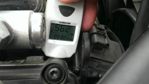

Moin.
Soeben Temperatur gemessen am Zylinder Kopf.
29 Grad
SH 30 min
Innenraum auf 16 Grad
Außen Temperaturen 5 Grad
Imag1540
Moin...Danke und Kühlwassertemperatur nicht?
VG Dulguun

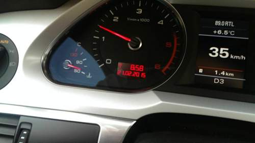

Und das sagt der Temperaturzeiger nach 1,4 km...
Imag1541

Ich hatte erst einen 2.7 VFL, nun einen FL mit Standheizung. Der alte brauchte ewig für ein bisschen Kühlwassertemperatur wenns kalt war. Hatte ja auch nur einen Elektro-Zuheizer. Der neue hat schon 50° Wassertemp wenn ich 1-2 km gefahren bin. Aber auch nur, wenn bei Zuheizer "AUTO" steht. Stelle ich das ab, braucht der Wagen ebenfalls ewig bis der Motor warm wird. Ich gehe daher davon aus, dass der Motor immer mitgeheizt wird, es sei denn, man schaltet den Zuheizer ab.
Die Anzeige der Kühlmitteltemp. geht erst bei 50°C los - wenn der Zeiger sich bewegt hat muss die Temp. also schon mehr wie 50°C betragen....
