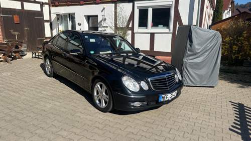

Habe heute meinen w211 wieder ausgemottet mit der einfachen 2 Zonen Klima…
Leiser, schneller, kälter und kein nachregulieren…
