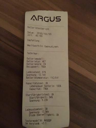

Hallo habe auch ein Problem mit dem starten des Autos seit kurzem.
War in der Werkstatt und wurde gemessen.
Man sagte mir sie wäre okay obwohl sie noch die erste ist das sind jetzt 10 Jahre.
Habe ein 2.0TDI bj 2004 habe dann gefragt das es doch besser sei ne neue zu kaufen?
Antwort war einen Tag aufladen reicht.
Was sagt ihr zu den Werten und soll ich erst nochmal aufladen und abwarten oder neue?
Mit freundlichen Grüßen
12,14 Volt ist meiner Meinung nach schon zu schwach. Ich würde die Batterie tauschen lassen. Wenn's noch etwas kälter wird und das Auto 1-2 Tage draußen steht, könntest du Probleme kriegen.
Danke schonmal für die Antwort
Ja seit dem es kalt ist startet er schlecht.
Bin Samstag das letzte Mal gefahren dann erst Dienstag wieder waren nachts immer so -3 Grad.
Dienstag erst kratzen dann vor dem Start Batterie zu schwach,da war der Start zäh und lang so 2-3 Sekunden?
@Gears of War schrieb am 11. Dezember 2014 um 10:44:56 Uhr:
Tausche sie aus, sonst stehst du irgendwann da und schaust blöd :D

Diesel brauchen halt etwas länger. Aber 3 Tage Pause sollte die Batterie schon locker verkraften. Viel Kurzstrecke tut ihr nicht gut.
