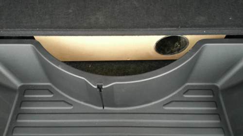

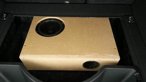

Ich habe selbst einen Woofer gebaut. PASSIV. Der hängt direkt an der B&O Endstufe weil diese nämlich in Wirklichkeit recht vernünftige Leistungsdaten hat. Keine zuätzliche Endstufe die erst verkabelt werden muss.
Einfach nur ein guter kleiner Basslautsprecher in einer Holzkiste.
Und siehe da: Es drückt " wie blöd " in meinem SQ.
Für alle die auf " die einfache Lösung stehen " ist das vielleicht die Idee.
Auch wenn meine Kiste keinen Schönheitswettbewerb gewinnt. Das Sound-Ergebnis ist aber absolut perfekt !
Bass1
Bass2
Das sieht doch eh keiner. Wo sitzt denn der Verstärker vom B&O-System?
Irgendwo hinten in der Seitenverkleidung nehme ich mal an. Relevant ist aber für so einen Woofer ja nur das Kabel welches eigentlich am Kunststoff-Subwoofer angesteckt wird. Dieses habe ich direkt an meinen Sub angeklemmt ( plus / minus Polung beachten ).
