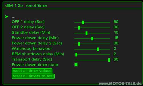

seit einem halben Jahr fahre ich einen A6 4G C7 mit großer MMI und integriertem Telefon. Daneben habe ich noch Smartphone in der Hosentasche.
Mit einer Multi-SIM-Karte von O2 kann ich Prioritäten setzen, wo die Anrufe ankommen sollten.
Habe es aktuell so eingestellt: Zuerst sollen die Anrufe im Auto ankommen. Wenn das Auto dann abgestellt ist, sollen sie am Smartphone ankommen.
Das Problem ist aber nun, dass das Autotelefon nach dem Verlassen des Wagens noch bis zu 15 Minuten nachläuft und ich schon einige Anrufe dadurch verpasst habe, da ich bereits im nächsten Termin war.
Auf Nachfrage bei meinem Audi-Händler gibt es aktuell keine Möglichkeit diese Nachlaufzeit per Serviceeinstellung zu verändern.
Momentan klinke ich beim Verlassen des Wagens immer die SIM aus, das kann meiner Meinung nach aber nicht die Lösung sein!
Hat jemand eventuell eine andere Lösung oder vielleicht doch eine Möglichkeit gefunden, wie man die Abschaltzeit minimieren kann? (Bei meinem Vorgänger (4E) konnte mir der Audi-Service mit dem Servicetool noch die Nachlaufzeit bis auf ca. eine Minute reduzieren.)

Doch, die Nachlaufzeit kann man per Service-Menü beeinflussen.
Ich habe meine aktuell z.B. hochgedreht, damit das MMI nicht so schnell in den Schlafzustand fällt.
Genauso habe ich gerade ausprobiert, den Schlafzustand schneller herbeizuführen.
(siehe Screenshot)
Power down delay auf 0
Power down delay 2 auf 0
und schon fährt das 3GP in ca. 50 Sekunde (nach entfernen des Zündschlüssels) komplett runter :)

Danke für deine Mühe. Beim 4F ging das auch problemlos, aber eben nicht beim 4G.
Nur komisch, daß ich es letzte Nacht (vor meinem Post) extra am 3GP (nicht 3G) ausprobiert habe ;)
Ansonsten halt mal ein SW-Update auf die aktuellste MMI Version durchführen. Mag sein, daß es deswegen bei mir funktioniert... keine Ahnung.

Doch doch, das Posting hatte ich gelesen. Ein sofortiges, komplettes Herunterfahren des MMI ist aber keine saubere Lösung. Außerdem ist sicher für alle interessant, dass Audi sagt, dass das nicht geht.
