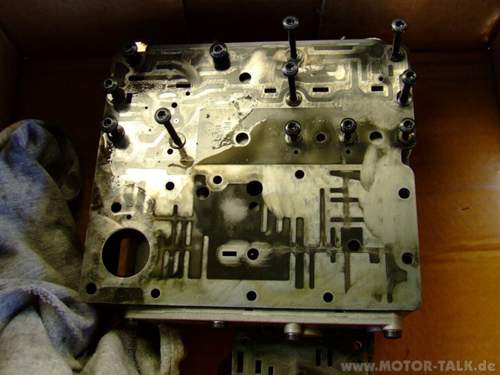

Hallo, ja mal den text zuende lesen und versuchen zu verstehen, ich hatte geschrieben das ich nach dem Wechsel von 0w30 zu 5w40, und stilllegen des AGR, mit starken temperaturpromblemen zutun haben die sich zum winter hin versschlechtert haben, dergestalt das der motor kaum temperatur aufbau, das mit dem getriebe kam hinderlich dazu, desweitern habe ich mir auf grund der sinnvollen kommentare hier eine liste gemacht was zu prüfen wäre, da wären ATF wechseln - Drehzahlsensor prüfen - thermostat Prüfen - wieder 0W30 einfüllen und den simmerring am getriebe ausgang erneuern, den dieser wird für die schaltprobleme verantwortlich sein, da permanenter ölverlust.
Für Dominic
Zur AGR, ich habe hinter dem ventil eine Blindichtung gesetzt aus weissblech zB. Computergehäuse - um dem Motor frischluft zugönnen - denn was nützt ein Luftfilter wenn hinten durch die kalte küche verrusste abgase eingeleitet werden die das öl verschmutzen und die ventile, zu dem ist dieses hier in (D) vorgeschrieben das die abgase zum zwecke des CO2 ausstosses zweimal verbrannt werden sollten, was die ganze angelegenheit sinnlos macht mit dem Lultfilter vorne. Ja, zu deinen ausführungen mit dem getriebe, ich habe noch einen zweit Wagen, einen Audi 100 Avant C4 mit automatik, damals hatte ich mich getraut dieses zuzerlegen, schieberkasten raus öffnen und reinigen mit diesel, eingesetzt und schaltete wieder sauber, ich denke bei mir haben sich zwei fehler eingeschlichen beim A8 2,5 TDI Quattro, zum einen das temperaturproblem, zum andern das getriebe - problem, in dessen einheit der motor zu kalt bleibt und das getriebe zwar warm wird aber dann seine typischen verschleisssyntome zeigt, Dem motor werde ich wieder 0W30 geben und die Blinddichtung über Winter wieder rausnehmen, Am getriebe werde ich den Simmering ersetzen dann eine getriebespülung machen lassen, und dann sehen ob Thermostat oder drehzahlsensor noch zu prüfen sind.
mfg joeschdd
also, hier an die anderen anfänger die nur wissen wo man den zündschlüssel reinsteckt, das war nicht meine erste OP, an meinem zweit Wagen habe ich genügend erfahrung gesammelt und habe den Zweit Wagen erhalten mit einer Laufleistung von 485 300 KM, zuvor hatte ich schon die verteilereinspritzpumme zerlegt gereinigt und wieder eingesetzt, Förderbeginn einstellen und gut, zahnriemen 3 mal ersetzt, Wasserpumpe, Ölpumpe, Nockenwelle mit hydrosrößel Ersetzen, Niveauregulierung erneuern und einstellen, Lenkmanschette in eingebautem zustand erneuert, und man kann heute sich rein setzten zündschlüssel drehen und ab geht die lutzi.
Nur beim A 8 2,5 TDI war in noch nicht in den eingeweiden da ich annahm das ich hier konstruktive vorschläge bekomme ohne vorher rumdoktern zu müssen.
mfg Joeschdd

Schöne Bilder!

Ich drehe jeden Tag den Zündschlüssel rum und sehe jeden Tag zerlegte Getriebe
Als aller erstes solltest du den ATF Stand checken. Ist ganz einfach. Eine Anleitung dazu findest du hier im Forum.
Dann: Das Thermostat in Ordnung bringen. Das ist defekt, oder klemmt oder was auch immer und JA es kann von heut auf morgen nicht mehr gehen.
Das mit dem Motoröl kannste vernachlässigen. Das hat 0 mit deinen Problemen zu tun.
Fahre in allen Motoren seit Jahren nur noch 0W40. Einfach rein und gut.
Schnupper auch mal an der Öleinfüllschraube von deinem Getriebe. Mit pech ist das Getriebe eh schon abgefackelt.

Sei froh das dein 5HP19 250.000km gehalten hat.
Hätte schon früher tot sein können.
Kumpel sein 5HP19 im A8 ist bei 240.000km samt Wandler gestorben. Bei seinem Onkel im A6 mit ähnlicher Laufleistung ist es ebenfalls fällig. Das hat auch keinen ordentliche "Druck" oder Kraftschluss mehr.
Hast du eigentlich Vibrationen im Fußraum wenn du bissle Gas gibtst so bei um die 2000upm und hast du ATF Tropfen an der Glocke hängen ?
