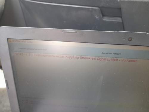

Hallo danke für deine antwort der fehlercode ist P0743
Fehler

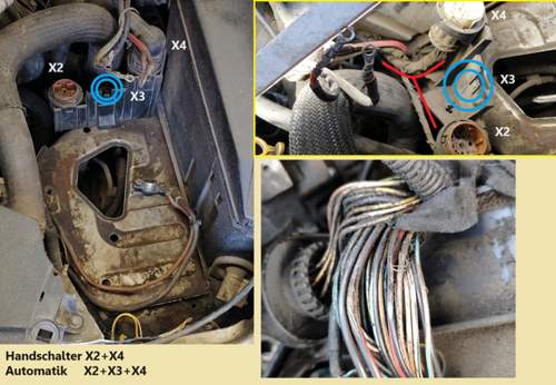

Das scheint ein Kabelsatzproblen zu sein. Kontrolliere mal den blauen Bayonettstecker hinterm Akku und den Stecker ans AT.
Moin
Der FC sagt aus das es ein Problem im Kabelbaum/Stecker ist.
Fehlercode P0743
Stromkreis Drehmomentwandler-Magnetventil, elektrischer Fehler

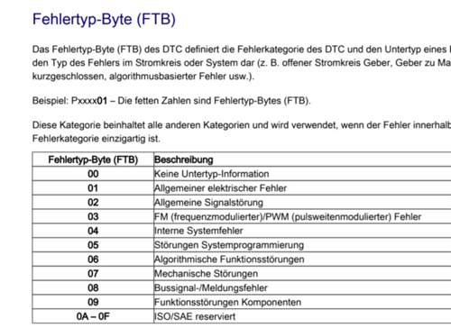

Beim P0743-02 deutet der Zusatz 02 auf eine
Allgemeine Signalstörung hin und

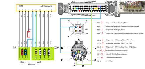

Da ist der Gedanke von BP nach den beiden Steckern am AT zu schauen durchaus einen Tip wert!
Edit-
am Stecker am AT ,am 4 poligen kann man zumindest Prüfen,
ob dort die Widerstände der Magnetspulen anliegen!
Der identische Widerstand muß ja bis zum AT Steuergerät (TCM) vorhanden sein!
Widerstände werden bei Batterie abgeklemmt im Kabelbaum gemessen,
an Bauteilen wo der Stecker abgezogen wurde, kann man direkt messen.

Von meiner Denkweise her,
würde ich mich aber nicht unter das Fahrzeug schmeißen,
sondern im Motorraum die X-Stecker hinter der Batterie inspizieren!
Da gab es schon lockere Stecker und angescheuerte Kabel.
Lockere Stecker findet man oft,
wenn man im Moterraum vorher rgendwann z.B. den Motor ausgebaut hatte,
bzw am ABS-Block herumgewerkelt hatte.
das Problem kann sehr Zeitverzögert einsetzen!
Besonders der blaue X-Stecker ist da einer Betrachtung wert!
Es ist aber mein Denkansatz.
mfG
X-stecker-at-anlasser
X-stecker-kabel

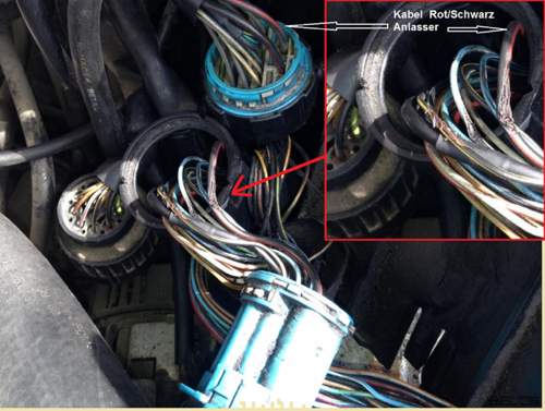

Hallo so hat heute den Zahnriemen getauscht und das defekte Heizungsregelventil erneuert da es undicht war.
Habe dann noch die Kabel zum Getriebe alle Stecker gereinigt und kontrolliert vor allem den x3 Blauer Stecker optisch war alles ok hab trotzdem gereinigt eingesprüht und alle wieder zusammen gesteckt und siehe da Die Lampe bleibt aus und er fährt wieder super.
