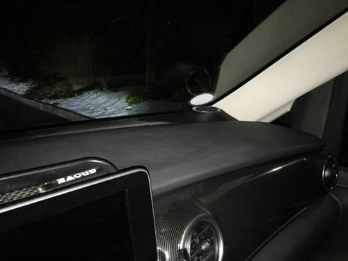

bin seit einer Woche im Besitz einer V Klasse und wollte mal wissen, ob jemand von euch nachträglich das Soundsystem Audio 20 aufwerten lassen hat? Ich meine nicht im Sinne der Burmester-Anlage sondern durch einen Car-HIFI Spezialisten.
Spiele mit dem Gedanken dieses zu tun.
Hallo an alle Liebhaber von Musik im Marco Polo:-)
Die Werkslösungen sind für erste ok, aber um Emotionen oder ein Erleben der Musik abzurufen fehlt einfach zu viel - viel zu viel...
Das hat mich immer gewurmt und habe nach Lösungen gesucht. Die Firma Jehnert.de wollte in Abstimmung mit Mercedes ein Konzept für den Marco Polo bis zum Herbst auf den Markt bringen. Leider ist es verschoben worden und ich mußte mich nach neuen Lsg. umschauen. Mir war es wichtig, dass in meinem Camper nicht zu viel Platz verloren geht, aber der Spaß auch nicht zu kurz kommen darf.
Ich habe mit Kai Stüven ein Konzept besprochen und das ist dabei raus gekommen.;-)
https://www.youtube.com/watch?v=xtqOSPNlOQc
Wer vor 15-20 Jahren Carhifi gemacht hat, wird heute erstaunt sein, was heute Class D Endstufen leisten können.
Die beiden Mosconi Endstufen haben unglaublich viel Leistung bei guten Klang und haben eine fantastischen Impulsdynamik. Die Krönung ist der DSP in der 4Kanal Endstufe, der keine Komprimierungseffekte zeigt (jedenfalls hier in diesem Setup).
Verbaut sind:
Mosconi D2 100.4 DSP für Front und Rear
Mosconi D2 500.1 für Sub
Pegelfernbedienung für die Subwooferendstufe
Gladen Zero 165.2 Front
RC 130 Coax Rear
Türdämmung
Audio System HX SQ 08 BR- als Alternative probiere ich den Gladen SQX 08 VB oder zwei davon aus ;-)
Das System habe ich bei Stüven Carhifi einbauen lassen, sowie das VIPER Alarmsystem mit Tracker und Pager (Für die Jungs die auf dumme Gedanken kommen sollten;-))
Das Audiosystem ist auch Meilenweit vom Burmester, Harman Kardon...etc entfernt, was Pegel betrifft. Der Wagen ist ein reiner Freizeitwagen/Spaßwagen und hier darf es auch ruhig ein wenig lauter sein. Die Bühnenabbildung ist auf einem guten Niveau und der bestehende Werkscenter integriert sich gut , wenn der DSP bemüht wird und die vorderen Kanäle um ca 18cm verzögert werden. Der Subwoofer integriert sich ebenfalls perfekt in das Frontsystem und ist auf den vorderen Plätzen nicht ortbar. Auf den hinteren Plätzen ist aber dann was den Basspegel betrifft die Hölle los. Falls Passagiere hinten sitzen, muss der Pegel vom Sub runter genommen werden.
Die letzten Einstellungsarbeiten an den Aktivweichen und Pegel und Zeitverzögerungen habe ich aber selber gemacht. Die Bedienung des DSP von der D2 100.4 ist über einen Windows Rechner gut und verständlich gelöst. Ein wenig Verständnis für die Materie vorausgesetzt.
Da es wenig zu diesem Thema gibt, wollte ich meine Erfahrung mit euch teilen, weil vielleicht der Eine oder Andere die gleichen Wünsche hat.

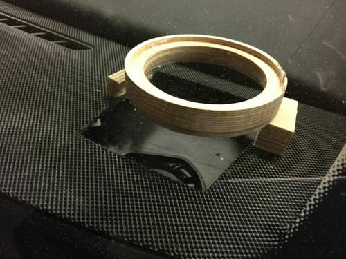

Habe bei einem Marco Polo auf Basis des Audio 20 einige Veränderungen nach eigenen Vorstellungen vornehmen lassen. Sicher nicht für jeden interessant und auch sehr individuell.
Der Sound wurde mit Regal Lautsprechern und einem passiven Subwoofer erweitert. Gesteuert werden die Boxen und der Subwoofer über zwei Verstärker von Rockford Fosgate. Die Verstärker lassen sich, wegen ihrer Größe, leicht unter dem Beifahrersitz verbauen. Die Boxen vorne in den Armaturen und den Türen sind nicht verändert worden. Ist auch nicht notwendig. Mit der richtigen Einstellung unterstützen Sie den Sound. Im Vordergrund stehen die Standboxen. Eingebaut wurde das ganz von einem Car-Hifi Spezialisten. Die Verstärker und der Subwoofer waren eine Empfehlung des Spezialisten, der schon Erfahrung mit Marco Polos hatte.
