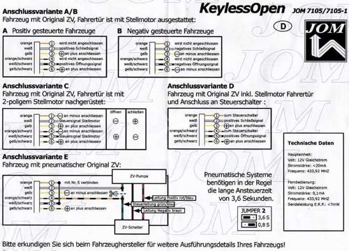

Hallo, brauche Hilfe von euch :rolleyes:
Mein Fahrzeug: Audi A4 B5 (8D) BJ: 4/1999. Limusine 1.6
Mein Steuergerät/Modul: JOM 7105-1
Mein Problem: wenn ich den Steuergerät an die Pumpe anschieße hat es keine Funktion bzw. höre ich da nur beim schließen/aufschlißen geräusche.. also beim schließen glaub ich klappert es nur ein mal und beim aufmachen zweimal, aber wie gesagt es passiert da gaar nichts :confused:
Meine Anschlussschema:
Ich habe den Modul hinten rechts (im Kofferraum) an die ZV-Pumpe angeschlossen.
Steuermodul -- rot (dick) -- ZV-Pumpe -- B8 -- rot/blau (+)
Steuermodul -- schwarz (dick) -- ZV-Pumpe -- B5 -- braun (-)
Steuermodul -- orange (wird nicht angeschlossen)
Steuermodul -- weiß -- ZV-Pumpe -- A10 - rot/braun (ZV zu (-))
Steuermodul -- gelb -- ZV-Pumpe -- B5 -- braun (-)
Steuermodul -- orange/schwarz (wird nicht angeschlossen)
Steuermodul -- weiß/schwarz -- ZV-Pumpe -- C9 -- grau/weiß (ZV auf (-))
Steuermodul -- gelb/schwarz -- ZV-Pumpe -- B5 -- braun (-)
Audi ZV-Pumpe Pinbelegung: Link
JOM 7105-1 ANLEITUNG:
JOM 7105-1 Anleitung
Themenstarteram 28. Mai 2012 um 10:31
Hier hast du es lang:
(Ich entschuldige mich für die Rechtschreibung).
Also hinten im Kofferraum
 (rechte Seite) musst du die Verkleidung abmachen.
Wenn du die abgemacht hast siehst du unten die ZV Pumpe die ist im Schaumstoff eingeschweißt, musst den Schaumstoff Ding abmachen.
Die ZV Pumpe hat 3 Anschlüsse:         der erster Anschluss (B) schwatz-lila 10-pollig
 1). (B4 rot/schwatz) das ist Plus und den musst du mit den Plus deiner Jom Box verbinden  (der Jom Kabel ist rot und dick).
2). (B5 braun) das ist Minus den musst du mit den Minus deiner Jom Box verbinden
(der Jom Kabel ist auch dick und schwarz)
Jetz hast du Stromversorgung an deine ZV Anlage. Jetz versuche mal mit Fernbedienung den Wagen auf und zu machen es muss dann so klappern nicht die Pumpe sondern die Jom-Box wenn es klappert dann hast du es richtig gemacht.
Die Steuerbox (Jom-Box) hat 2 Kabeln gelb und gelb/schwarz die musst du mit Minus deiner Pumpe verbinden (B5 braun).
Jetz hast du noch 2 Kabeln übrig.
Beim 16polligen Stecker hast ein grau weißen Kabel (C9 grau weiß) den musst du mit weiß schwarzen Kabel deiner Jom verbinden.
Beim 12polligen Stecker hast du ein rot braunes Kabel (A10 rot braun), den verbindest du mit weißen Kabel deiner Jom Steuerbox. Fertig!
Dann bleibt dir übrig Blinkersteuerung anzuschließen ist aber einfach, denke muss dir es nicht erklären wie es geht.. aber wenn du nicht weisst wie es geht dann werde ich es dir auch erklären.
http://der-b5.de/Pinbelegung_Zentralverriegelung.html
Hier kurz:
10pol:
Rot/Schwarz (Plus) ---> Rot (Jom)
Braun (Minus) ---> Schwarz (Jom)
16pol:
Grau/Weiß (Signal für aufmachen) ---> Schwarz Weiß (Jom)
12pol:
Rot/Braun (Signal für schließen) ---> Weiß (Jom)

hab ich lezte woche frisch bei meinem 1,8T eingebaut ( 10/97)
nimm den Anschlußplan B für negativ gesteuerte Fahrzeuge,
mfg
: ) was sind negativ gesteuerte Fahrzeuge ?
das heißt das ein masse (-) signal aufsperrt, und ein zweites masse Signal zusperrt ;),
in deinem Fall bedeutet dass:
an dem Jom Kabelbaum die Kabel 3 +6 an Fahrzeug - anzuschließen,
Kabel 2 (weiß ) (an ZV am 12 poligen stecker) an das Rot braune Kabel anschließen,
Kabel 5 (sw Weiß) beim 16 pol stecker an Grau weiße kabel
