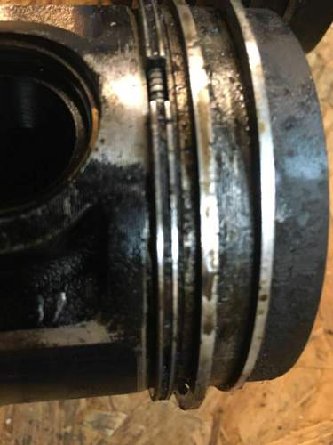

Hallo Leute, meine Kiste läuft ja immer noch nicht und heute wurden die Kolben gezogen.
Meint ihr diese Kolbenringe können das Rauchen verursachen?

Also gründlich Reinigen und die "problematischen" Stellen mit ordentlichem Makro ablichten musst du schon. Was soll man da erkennen außer unscharfem Dreck?

Fazit: Das Qualmen wurde durch die total verkokten Kolbenringe verursacht. Davon geht man im Moment aus.

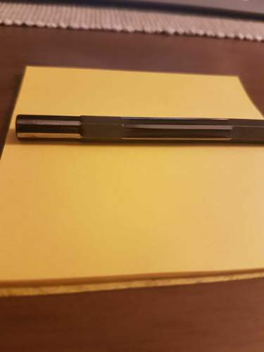

Dadurch das die Ölwanne sowie das Ausgleichsmodul abgebaut wurde habe ich den Sechskant gezogen und siehe da:
Fast rund bei 180 000km!!!!
Natürlich hab ich Überarbeitete Wellen neuen Sechskant einbeaut
