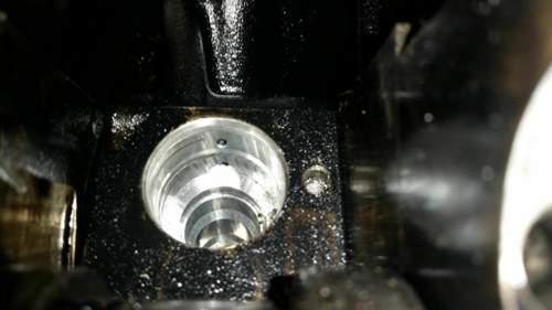

Ja gibt es , ich bin in den Urlaub gefahren und hab das Auto zum abdichten der PDE in der Werkstatt abgegeben .
Heute kam die schlechte Nachricht :
PDE haben sich in den Kopf eingefressen.
Also Neuer Zylinderkopf, ich könnte heulen

Schon wieder ein 2.0 TDI PD. Die haben langsam den MT-Charme.
Eingefressene Glühkerzen oder Injektoren scheinen beim Diesel öfter zu kommen als Ventile bei Gasfahrern. Das ist kein spezielles Feature der 2.0 TDI, sowas schaffen alle. Je später man das macht desto fest-gammeliger ist der Kram und die Karre hatte einiges runter.

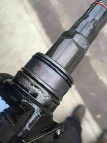

Feste Glühkerzen, davon hört man öfter. Auch bei Injektoren. Aber noch öfter hört man von ausgearbeiteten Bohrlöchern in den Köpfen in Verbindung mit den fiesen PDEs. Das Loch schlägt aus, das PDE wackelt regelrecht. Manche schreiben von Ovalen, zumindest ist keine Dichtigkeit mehr hergestellt. Ist sicher keine 2.0 TDI Macke im Allgemeinen, aber beim B7 dann wohl doch.

wie vorher schon geschrieben sagte die Werkstatt das ich einen neuen Kopf benötige da sich die Pde s in den Kopf gefressen haben .
Die Düsen haben wir zum Boschdienst geschickt. Dort sagte man mir das alle 4 ersetzt werden müssen .
Ok habe jetzt 3600 bezahlt wollte das Auto heute abholen und siehe da : Er qualmt wie vorher !!!!!!!!!!
