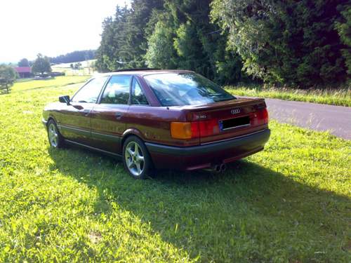

Hab das 60/50 von H&R drin, und die abstände sind ziemlich gleich. Würde nie ein 50/50 oder andere gleiche nehmen.
09062009758
du hast aber auch nen B3 & das is ne andere baustelle,grad mit dem H&R cupkit in 60/50 wird der mit der zeit schon recht keilig daherkommen ;)
so wars zumindest bei meinem rennPM & deswegen hat mein NG jetzt auch nen 60/60 mit dem er nur minimal keilig steht,bzw. fast eben & wenns den hinten nach 2,5jahren doch noch nen bisschen senkt,geb ich ihn hinten grad noch bisschen luft über die nutenverstellung :)
