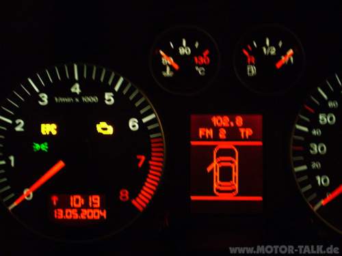

Also bei meinem ersten A3 (Bj 12/04, Mj 05) wurde im KI nie angezeigt ob Abblendlicht an war oder nicht, lediglich am Schalter selber leuchtete es dann. Fand es ziemlich nervig, dass man immer 'raten' musste.
Bei meinem jetzigen (Bj 3/04) wird es im KI angezeigt wenn das Licht an ist, bzw es wird gezeigt wenn das Standlicht an ist, im Regelfall heißt das aber dass das Abblendlicht an ist.
Ich dachte schon, dass ich was übesehen habe. ;) Eine direkte Anzeige im KI hätte sicher nicht geschadet.
bei den ersten 8ps wurde das im ki angezeigt. bei mir leuchtet auch eine lampe im ki.
Original geschrieben von Boebbel
Im FIS nicht aber die Schalter in der Mittelkonsole, das KI, Mufule (wenn vorhanden) werden beleuchtet.
Und das Navi (wenn vorhanden) schaltet in den Nachtmodus.
Dass mir da jetzt keiner durcheinander kommt:
Mit KI meint ich die Instrumenten-Beleuchtung im KI.
Dass in den ersten A3´s auch ein Lämpchen angeht wusste ich (noch) nicht. Ich stell´s mir jetzt mal so vor wie beim Fernlicht, nur grün? statt blau.
Ein Bild währe nicht schlecht.
Ja Richtig. Ist Grün. Hab leider kein Bild mehr davon. Bei meinem ersten Tacho hatte ich es auch noch. Hab jetzt einen Tacho aus 08 drinne wegen FIS und da gibt es keine Lampe mehr.

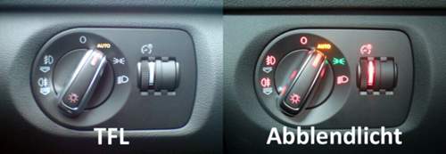

Also bei mir ists so:
- Kein Licht-/Regensensor
- TFL umcodiert auf Skandinavien
Lichtschalter auf AUS, TFL an:
- Standlicht leuchtet grün am Drehschalter
- Tachobeleuchtung aus, nur Zeiger leuchten (warum auch immer)
Schalte ich die Innenraumbeleuchtung an, geht auch die Tachobeleuchtung an... ?!?!?
Lichtschalter auf AUS, TFL aus:
- Nix leuchtet
Lichtschalter auf AN:
- Am Lichtschalter leuchtet Abblendlich, im KI keine Anzeige, aber Tachobeleuchtung an und alle Instrumente beleuchtet.
Ich wollte die Tachobeleuchtung umcodieren und ein Bekannter mit VCDS war da. In dem Feld stand ein undokumentierter Wert, also haben wir den lieber nicht verändert.
Es ist wirklich etwas nervig, dass es nur am Lichtschalter angezeigt wird, und es hier aber etwas blöd gelöst ist, weil das grüne Zeichen bei der Stellung "Standlicht" leuchtet, wenn das Abblendlicht an ist....
Ich hab bis jetzt 3 Möglichkeiten festgestellt:
1. Es leuchtet nur das "Auto" beim Lichtschalter, alle anderen Belechtungen der Instrumente (Mittelkonsole) sind aus --> Nur TFL
2. Es leuchtet "Auto" und das grüne Zeichen beim Lichtschalter und es leuchten die Instrumente (Nachtmodus) --> Abblendlicht an wegen dem Lichtsensor (dunkel).
3. Es leuchtet "Auto" und das grüne Zeichen beim Lichtschalter, nicht aber die Instrumente --> Abblendlicht an wegen dem Regensensor (Dauerregen)
