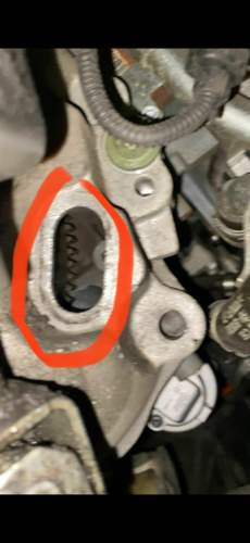

Bei meinen Corsa D 1,3 cdti z 13 DTJ Buajahr 2007 fängt der Anlasser probleme zu machen.
Das heißt das jetzt zum 3 Mal innerhalb des letzten halbes Jahr der Anlasser einmal klackt, aber der Anlasser nicht anfängt zu drehen.
Das passiert meisten im Warmen zustand ca. eine halbe Stunde Später startet der Wagen ohne Probleme.
Nach dem dritten mal habe ich erst einmal die Leitungen (Masse und plus) von Batterie bis zum Anlasser gemessen.
Der innen widerstand lag so bei 0,6 Ohm. Ich denke das das okay ist.
Also vermute ich jetzt mal das der Magnetschalter vom Anlasser defekt ist, oder besser gesagt bald ganz defekt ist.
Da der Anlasser schwer auszubauen ist, habe ich mir einen neuen Anlasser zugelegt.
Nun kommen meine zwei Probleme dich ich zur Zeit habe.
Mir wurde ein Anlasser mit 1,8 kw verkauft. Nachdem ich unter dem Wagen lag habe ich festgestellt das bei mir ein 1,3 kw Anlasser verbaut wurde.
Kann ich einfach einen stärkeren einbauen ?
Das zweite wo ich mir auch Gedanke mache ist, wie ich den Anlasser richtig ausbauen kann.
Also Batterie abklemmen ist für mich logisch. Danach schaffe ich auch die kontakte zu lösen und die unter schraube vom Anlasser zu lösen.
Die obere Schraube traue ich mich nicht so ganz. Um an die obere Schraube zu kommen, muss ich an dem f17 Getriebe an der Getriebeglocke einen Gummideckel abnehmen.
Danach soll mann mit einem langen Inbusschlüssel (6) durch die Getriebeglocke die andere Schraube löse.
Meine Bedenken sind nun das beim Lösen der oberen Schraube die Schraube in die Getriebeglocke fällt.
Hat jemand von euch schon die Arbeit sich gemacht, und kann mir sagen ob die obere schraube so lang ist, das ich sie ganz bis draussen schrauben kann und mit der anderen Hand festhalten kann?
Oder gibt es eine andere Möglichkeit die Schraube so zu schützen das sich nicht herunterfällt ?
Für jeden Tipp bin ich sehr dankbar .

Mit etwas technischem Verstand und dem richtigen Werkzeug kann man das mit Sicherheit selbst erledigen.
Zur Frage der Leistung des Anl. würdest du wohl nichts falsch machen sofern die Lochabstände, die Abmaße des Anl.und vor allen Dingen die richtige Zahl und Form der Zähne des Ritzels stimmen.
Da kann es evtl. Unterschiede geben!

Wegen der oberen Schraube des Anlasser die auf der anderen Seite durch die Getriebeabdeckung zu lösen ist,
wollte ich mit einen imbus bit und einer Verlängerung und Knarre arbeiten.
Damit nichts ungewollt abfällt würde ich den bit und die Verlängerung Zusätzlich mit Isolierband sichern.
Und nun gibt es zwei Möglichkeiten:
- die Schraube ist so lang, das ich sie außerhalb der Öffnung sie mit der anderen Hand festhalten kann.
- ich löse erst die untere Schraube und dann die oberen immer mit gegendruck, so dass der Anlasser sich bewegt,
und die Schraube nicht ihre Position verändert. Anschließend schraube ich den neuen anlasser an der oberen
Schraube fest.
weiß einer von euch ob die erste Möglichkeit funktioniert ?
Vielen Dank

Ich kann ja den Anlasser noch umtauschen (30 Tage Rückgaberecht). Ich glaube es ist am sichersten, wenn ich mir den anderen Anlasser besorge. Und das Projekt neu starte....
Es kann natürlich sein das beide Anlasser passen und evtl. nur noch der stärkere Verfügbar ist. Kannst Du die Teilenummer nicht vom alten ablesen?
Wenn es etwas trockener draußen ist, lege ich mich noch mal kurz unter dem Auto, und schicke euch ein Bild. Wahrscheinlich wird es erst etwas morgen Nachmittag.
Laut Anleitung zuerst die Schaltseilzüge demontieren
Kappe vom Getriebe entfernen
Schraube mit Ratsche 1/4 + Gelenk/ Verlängerung und Innensechskant Größe 6 entfernen.
Stromanschluss trennen und Anlasser ausbauen
Anlasser Zähnezahl vergleichen, sollte Teilenummer 6202105 sein

Dafür habe ich die Original Nummer mal abgelesen: 55561503 Leistung 1,3KW.
Den Anlasser, den ich hier habe hat 1,8 KW und das Zahnrad hat 10 Zähne-zahl
Der Flanschdurchmesser ist ca 64 mm.
Ich glaube ich mussin umtauschen oder ?
Wenn die Shopdatenbanken richtige Treffer liefern hat der alte Anlasser nur 9 Zähne ... verbissene Scheiße aber auch.
Wenn ich mit der von mir verlinkten Teilenummer schaue haben die ersten Anlasser 9, später 10 Zähne obwohl die selbe Teilenummer :rolleyes:
... oder gar 9 und 10 Zähne (Bosch) :D

wenn man mal von Bosch absieht, kann man gut erkennen, das alle 1,3 kw 9 Zähne haben, und die anderen 10 Zähne.
Also erst einmal wider zurückschicken. Und auf dem neuen warten.
... und dann hat er doch 10 Zähne ;)
