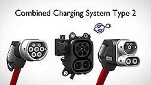

Nissan und Renault haben Chademo als DC
Ladestecker
Tesla hat 2012 die GÜLTIGE europäische Norm genommen und seine Supercharger mit dem Typ2 dc-mid Stecker ausgestattet.
Erst als Tesla "zu viel" Erfolg hatte, haben die deutschen Hersteller entschieden, das sie CCS nutzen wollen, obwohl der Stecker damals noch nicht mal genormt war.

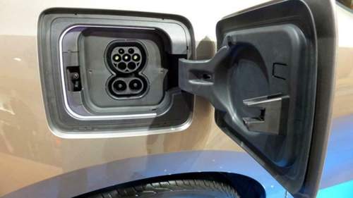

Kleine Anekdote zum i3. Er wird in Asien mit dem Chademo Anschluß ausgeliefert und nur für Europa mit CCS Anschluß.

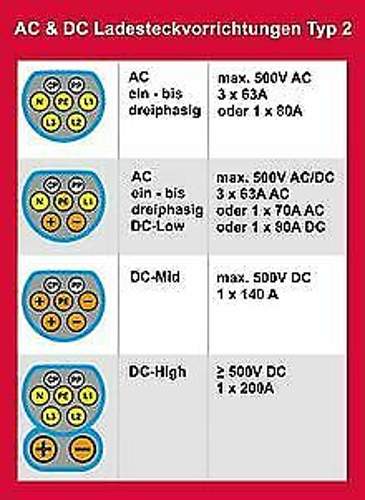

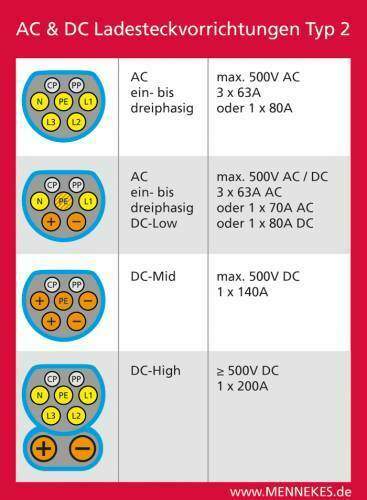

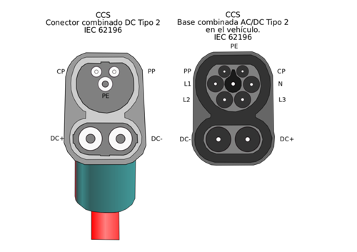

Jetzt muss ich mal kurz zu den Superchargern einhaken. Ganz so einfach ist das ganze nähmlich nicht.
Die SCs entsprechen keinem Standard und "missbrauchen" die Kontakte im Typ-2 Stecker für die Übertragung des Gleichstroms. Das Angebot Teslas, die Ladestationen auch mit anderen Herstellern zu nutzen ist sinnfrei, da sie sich dann auch vom Standart lösen müssten.
Bei CCS gibt es zwei eigene Kontakte für den Gleichstrom. Der Stecker ist auch für die hohen Ladeleistungen, ich meine bis 300kW, mindestens aber bis 150kW, ausgelegt. Der Typ-2 Stecker am SC muss dafür schon aktiv gekühlt werden.
Kurz gesagt, i3 am SC laden geht nicht, auch wenn der Stecker physikalisch passt ...

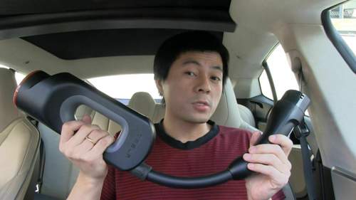

@3L-auto-ja schrieb am 13. Juni 2016 um 19:16:40 Uhr:
Heisst das der SC hat diese zwei extra stecker nicht die beim i3 unter dem typ2 stecker angebracht sind?
Korrekt.
Deshalb ist er viel handlicher.
Tesla hat Typ2 DC-mid.
i3 hat Typ2 DC-high.
Bild 1 zeigt die Standards.
Bild 2 zeigt, das DC-mid 121,1 kW erlaubt.
Bild 3 zeigt die beiden Alternativen incl. Buchse vom Auto.
Bild 4 zeigt den CCS Stecker
Bild 5 zeigt den Tesla Stecker
Bild 6 zeigt die Kontakte, die beim Supercharger länger sind als normal.
