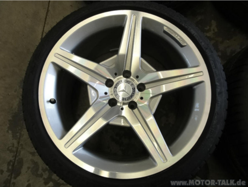

Hallo Forumfreunde,
Würde so gerne die AMG felgen auf meinem auto fahren(siehe bild) aber weiss net wie genau die heißen und welche felgenbreite ich auf meinem auto fahren darf?
Einer im forum fährt die auf seinem s203 mit Amg packet aber konnte ihn nicht finden.
Er hatte auch 19 zoll drauf. Genau wie ich es auch haben will.
Das bild habe ich im google gefunden.
Ich danke im vorraus
MFG Benzzzz

AMG Styling 3 (neuere version von E klasse glaub ich)
Aktuell in 20" auch bei der S Klasse:
AMG Leichtmetallrad
5-Speichen-Design
8,5 J x 20 ET 43 • 255/35 R20
titansilber
Artikelnummer: B66031207
optional für Hinterachse:
9,5 J x 20 ET 43 • 275/35 R20
titansilber
Artikelnummer: B66031208

hi benzzzz,
ich habe die AMG styling 3 in 18" auf meinem s203. vorne 225, hinten 255. ist eng passt aber und musste eingetragen werden.
die AMG styling 3 in 19" haben hinten 275er. die bekommst du ohne umbauarbeiten so nicht drunter.

gestern wurde an der Vorderachse eine Probemontage gemacht da nicht Sicher war wie die Felge passt da ich auch die große Bremse habe.
Meine ET beträgt vorne dann 22 weil ohne 10er Distanzen liegt die Felge an der Bremse an bei einer 8x18 Zoll ich wollte was mit Tiefbett haben.
habe mit dem forum mitglied gesprochen passen ohne umbauarbeiten drauf.
vorne 8.5x19 mit 225
hinten 9.5x19 mit 255
meinte passen drauf.
Das werden auch glaub die felgen.

Dafür wirst Du auf normalem Weg keine Abnahme bekommen.

Also wenn die Felgen über den Kotflügel heraus stehen kein Problem wichtig ist das Profil vom Reifen muss abgedeckt sein.
Wenn er ein Festigkeitsgutachten hat bzw der TÜV es hat wird er kaum Probleme haben die Felgen Eingetragen zu bekommen.
Was er auf jedenfall braucht sind Spurverbreiterungen von knapp 10 mm je Rad da die ET von 42 zu hoch ist da gehen die Felgen vorne innen am Federbein an.
