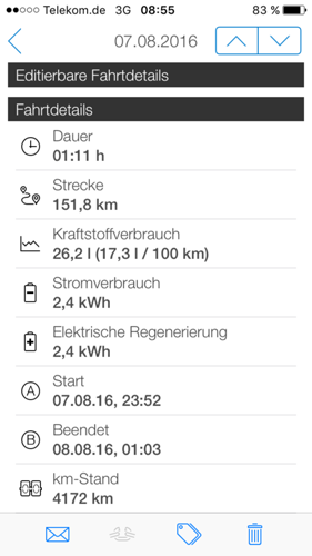

Mein XC90 II hat heute im Fahrerdisplay sinngenäss gemeldet: Volvo on call, Service nötig. VOC scheint aber nach wie vor zu funktionieren. Seit ein paar Wochen habe ich ab und zu Strecken ohne jeglichen Dieselverbrauch, der Rest stimmt. Kennt jemand diese Meldung?
Jetzt geht es wieder 😰
@GlenDriver ja 1 strecke von 572 km mit 0 Verbrauch da weden sogar die T8ler neidisch. 😉
Bis jetzt aber einzige Strecke
@glodo schrieb am 15. August 2016 um 20:40:45 Uhr:
Die werden gar nicht neidisch 😛 So ein T8ler wie ich hat schon 2x Strecken (60km und letztes WE 302km) ohne Benzin und ohne Stromverbrauch. Eben ein Perpetuum mobile!!!
Und einmal wurde sogar der Gesamtkilometerstand um die 60km reduziert 😁
So, wer wird jetzt neidisch??? 😕😁😕
LG
GCW
Das mit dem weniger kilometerstand als in fagrerperformance hatte ich auch. Naja 572km sind irgentwie mehr als 302. Aber klar meiner ist ja auch ein Diesel die kommen weiter mit einem Tank und 0.0 Verbrauch. Strom hab ich noch gar keinen getankt. 😁
