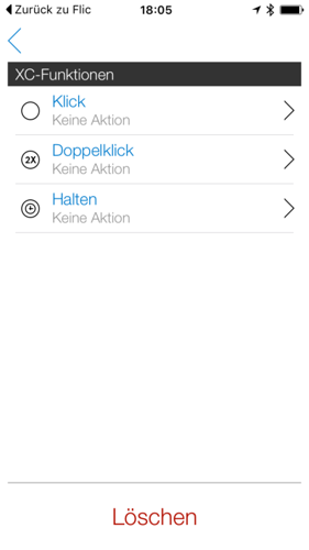

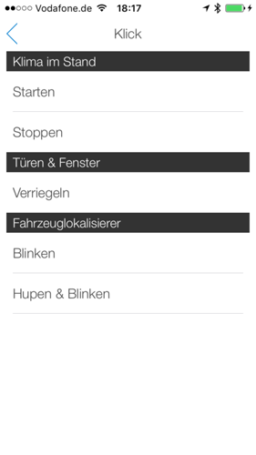

So, ich fand das Flic Thema spannend - wofür so ein ein Autoforum alles gut ist 🙂, ich wusste nicht, dass es so etwas gibt und habe jetzt schon ein Geburtstagsgeschenk für die Kids. Ich habe mir also ein Vierer-Set bestellt. Die Lieferung war nach zwei Tagen da und Zoll war kein Thema. Die Idee ist zwar nett, aber die Möglichkeiten in Kombo mit der Volvo-App bisher sehr begrenzt. Dafür brauch ich so ein Knöpfchen nicht. Das einzige das ich mir vorstellen könnte, wäre einfacher die Vorklimatisierung zu starten ohne das Handy in die Hand nehmen zu müssen. Ergo: nette Idee - Nutzwert mau. Vielleicht kommt da noch was. Ich vermute allerdings, dass mein Wunschfeature "Fahrmodus wechseln" aus Sicherheitsgründen nie möglich sein wird. Aber seht selbst was heute schon geht.
Viele Grüße
Marcus
Img-1076
Img-1077
