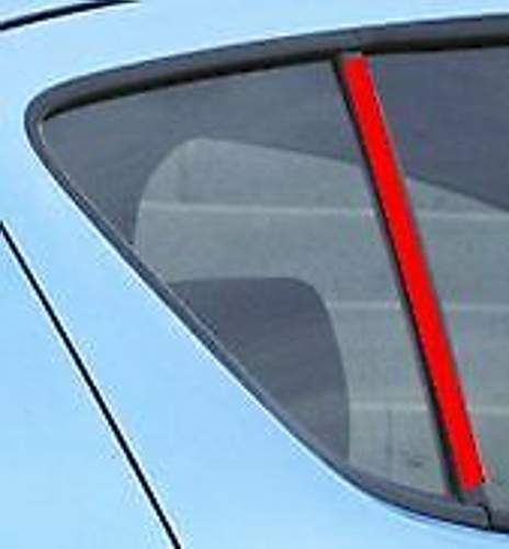

ein Arbeitskollege hat sich vor kurzem einen Agila B BJ 2008 gekauft.
Soweit ist er auch mit dem Fahrzeug zufrieden. Folgendes Problem, bzw. Frage hat er jedoch:
An den hinteren Türen ist neben den durch die Kurbeln versenkbaren Seitenscheiben ja auch noch jeweils ein feststehendes kleines Fenster. Auf beiden Seiten lassen sich die Scheiben innerhalb des Rahmens inkl. der Dichtung bewegen. Ab höheren Geschwindigkeiten (ab. ca. 70 km/h) entsteht auch ein deutliches Windgeräusch. Der Verkäufer behauptet nun dies würde auch bei fünf anderen Fahrzeugen so sein, die noch auf dem Hof stehen würden.
Unsere Frage daher an die Agila B Fahrer unter Euch: Ist das auch so bei Euren Fahrzeugen?

Ich kann , um auf das Problem mit der hinteren Seitenscheibe zurückzukommen, die Geräusche ebenfalls bestätigen. Nur leider hat sich mein FOH nicht als so fähig bzw. hilfbereit gezeigt. Mir wurde ernsthaft mitgeteilt, dass diese Geräusche an dem zu kleinen Radstand des Agila liegen. Ein Witz,oder? Nun ja, ich habe dem FOH nun mal diesen Motortalk als Link geschickt, zusammen mit der Bitte, sich damit mal etwas intensiver zu beschäftigen. Mal schauen, was nun kommt?
da ich ja im Mai für meinen Arbeitskollegen die Frage hier reingestellt habe, hier mal das Ergebnis bei Ihm: (Sorry das ich mich jetzt erst melde, hatte ich ganz aus dem Auge verloren)
Der Händler zeigte sich zunächst nicht sehr kooperativ. Ein anderes Autohaus konnte aber die wackelnden Seitenscheiben bestätigen. Die hatten wohl acht fabrikneue Fahrzeuge da stehen, die alle nicht "ganz dicht" waren.
Wie ein anderer Teilnehmer bereits ganz richtig schrieb, NICHT ABWIMMELN LASSEN.
Mit nötigem Nachdruck wurden die Dichtungen nach ca. 8 Wochen dann getauscht. Nun wackelt da beim Kollegen nix mehr. (Zumindest nicht an seinem Agila^^)
Gruß aussm Pott
Mein Opelhändler hat nach einem nachdrücklichen Hinweis auf dieses Forum die Opelzentrale angerufen und nachgefragt. Dort sagte man ihm, dass das Problem der Windgeräusche in Bezug auf die hintere Seitenscheibe nicht bekannt sei. Der Opelhändler könne aber die Dichtungen einmal austauschen. Gesagt, getan. Jetzt sind die beiden kleineren Seitenschieben hinten dicht. Und was soll ich sagen, die Windgeräusche ab Tempo 70 sind weg!!!!
Es zeigt sich, mit Nachdruck auf Korrektur drängen!

Falls noch mal jemand der das Problem hat dies liest dann eine Probefahrt machen mit einem aus der Werkstatt hinten drinne.
Dieser soll dann wenn die Windgeräusche auftreten eine Scheibe mit der Hand nach aussen drücken.
Das Geräusch ist dann sofort weg, so hat der Meister meines FOH das auch gemacht.

ich hatte das gleiche Problem (Windgeräusche hinten Agila B).
Dachte auch erst an die Dreiecksfenster, weil man sie per Hand leicht hin und her bewegen konnte.
Bei mir waren es die Türdichdungen links und rechts hinten.
Beide Türdichdungen wurden komplett erneuert/getauscht.
Windgeräusche sind weg.
Im Februar 2010 steht erste Inspektion an. Obwohl keine Windgeräusche mehr auftreten, werde ich die
Dreiecksfenster, die sich per Hand bewegen lassen, als Mangel mokieren. Schließlich habe ich noch Garantie.
Megalusche
Dreiecksfenster lassen sich immer noch bewegen, sind aber Wind und Wasserdicht.
