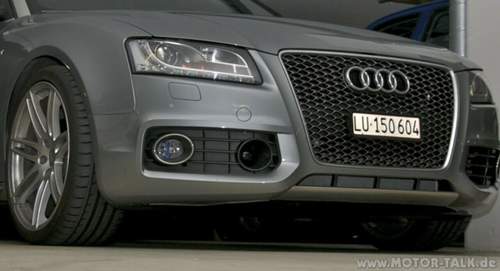

Der Radarsensor vom ACC ist (von vorne gesehen) unten links neben dem Nebelscheinwerfer verbaut und sieht dort, gelinde gesagt, nicht gut aus.
Update: Beim A5 wie beim A4: http://www.autozeitung.de/online/bildDB/87205_1280.jpg

Anbei einmal die Beschreibung am Bild.
Und ja, der ACC kann das Auto _nicht_ bis zum Stillstand abbremsen, hat also keine Stop & Go Funktion wie z.B. die neuen BMWs.
Update @ Squad244: Die Hotline hat schon recht, der Sensor ist vorn, schwarz und im Grill versenkt, aber nicht in der Mitte und auch nicht unsichtbar. Die Side Assist Sensoren im Heck sind hingegen unsichtbar.

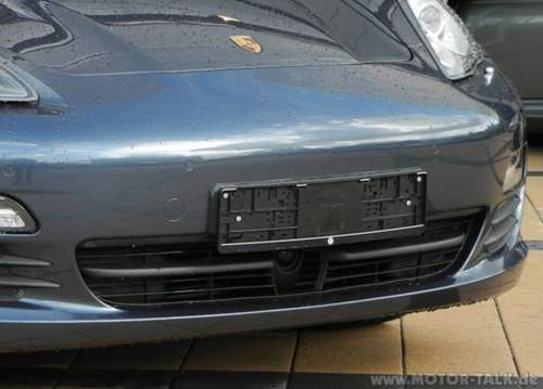

Ich hab mal Spy-Fotos vom A6 Facelift gesehen bei dem es so aussah als waere das dritte Auge mittig unter dem Kuehlergrill gewandert, so haette es sein sollen aber Audi lernt halt nur langsam 😉
Wir haben aber immernoch kein Foto wie ACC beim A5 aussieht oder?
A6 spypic mit ACC?

Beim A5 / S5 ist das genau wie beim A4 vorne unten links.
Siehe http://www.motor-talk.de/.../Attachment.html?...
Gruß,
Azza
Hallo Azza,
endlich einmal ein Bild vom A5 mit ACC.
Aber warum findet man im System dann keine Angaben zu diesem Teil. Wie gesagt es werden Ersatzteile für's Steuergerät und Radarsensor im Kühlergrill angezeigt.
Hat sich das im Modelljahr 2008 geändert? Ich befürchte ich muss doch warten bis ich ihn habe.
a5derneue
Ich vermute mal, dass die Halterungen / Schraubenlöcher im Singleframe für das Home Link Tranceiver Modul sind, falls dies verbaut ist. Das sitzt dann nämlich dort vorn.
