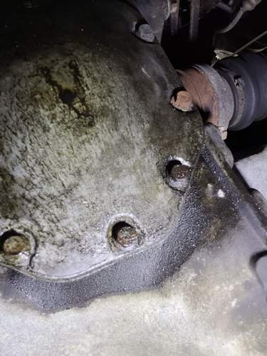

Hallo,hat der Gtc,Bj 2008, 116 PS einen umlaufenden Achsträger?

Muss für die Kupplung der Träger raus?
Ziemlich sicher ja.
Wenn Du den runter hast guck Dir gleich die mittleren Achsaufnahmen an.
Die bestehen (leider) häuft nur noch zu einem größeren Anteil aus Rost als auf stabilen Blech.
D.U.

Das F17-Getriebe sollte sich etwas ins Radhaus schieben lassen, dann hat man genug Platz, um an die Kupplung zu kommen.
Evtl. brauchst du ein flacheres Zentrierwerkzeug.
Es geht ja nicht nur um dir Kupplung,die kommt nebenbei. Der Zentralausrücker ist defekt

Ans Ausrücklager kommst du doch dann genauso dran !?
Sollte man sowieso immer beides machen. Und die Achswellendichtringe würde ich auch gleich mit machen.

Wie kam denn die Diagnose Zentralausrücker zustande?
Kein Kuppeln möglich,Pedal unten, Kein Flüssigkeitsverlust...fahren ohne Kuppeln möglich
...obwohl 2021 eine neue Kupplung mit Lager getauscht wurde...

Was heißt "Pedal unten" ? Die Rückstellfeder am Pedal ist aber schon noch drauf ?
Schon mal entlüftet ? Ist denn überhaupt genug Flüssigkeit drin ?
Und bist du dir WIRKLICH sicher, dass du keinen Flüssigkeitsverlust hast ? In die Kupplungsglocke kannst du schließlich nicht reinschauen...
Tue uns und dir einen Gefallen und fahr nicht mehr mit der Karre rum.
Du machst dir nicht nur das Getriebe kaputt, sondern trittst im schlimmsten Fall auch noch beim Bremsen ins Leere.
Such dir eine Werkstatt und sag denen, dass der Aggregateträger drin bleiben kann.
Manche wissen das nicht und dann wird's deutlich aufwändiger und teurer.

Wo ist die Rückholfeder? Könnte natürlich sein. Bin an der Ampel losgefahren und beim Kuppeln zum 2ten ist es unten geblieben.
