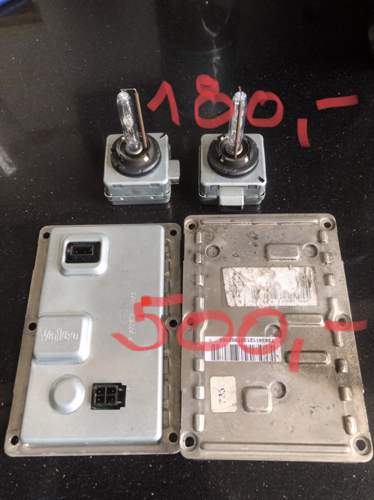

Ich melde mich nochmal.
Meine Werkstatt hat jetzt 2 neue Xenon Einsätze erneuert.
Funktionsprüfung war ok.
Wenige Stunden später gingen beide Scheinwerfer nicht mehr; im FIS entsprechende Anzeigen.
Jetzt steht der Wagen wieder in der Werkstatt.
Was kann der Grund sein?
Christoph

Kann sein das die neuen Brenner die Vorschaltgeräte Gekillt haben,... soll vorkommen.
____
Pro SW ist ein Vorschaltgerät Verbaut
Entweder
LAD5G:
https://www.ebay.de/itm/404357663601?...
oder
LAD5GL:
https://www.ebay.de/itm/226031379777?...
Passen tun beide, bräuchtest dann aber je nach Verbauter Version 2x Adapter "8E0971671" welcher aber auch nochmal mit je ca. 15-20€ zubuche Schlägt.
@NSU1000c
Hab den Beitrag nochmal Bearbeitet...
Was die Freie Werkstatt nimmt weiß ich nicht.
Von Valeo ca. 100-150€ Stück im Netz, beim :-) Mondpreise;
https://www.online-teile.com/audi-ersatzteile/3D0907391B_Steuerg.html
Danke!
Ist Vorschaltgerät = Steuergerät?
Hast Du ne Ahnung, was so ein Teil kostet?

Sorry, hatte deine Anhänge nicht gesehen.
