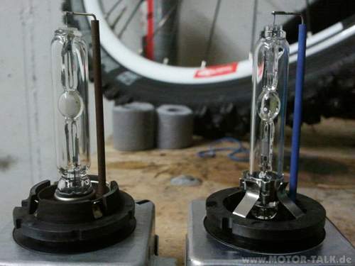

So,
heute kam der Brenner. Vorhin installiert. Die Färbung ist logischerweise weg, das Flimmern aber immer noch da. Ergo: Steuergerät wird wohl eine Macke haben.
Somit werd ich mich mal langsam auf die Suche nach einem LAD5G machen.
Erfreulich ist, das die Lichttemperatur zum Brenner auf der Beifahrerseite passt.
Kann es sein das die Intensität eines Brenners mit den Jahren nachlässt? Habe das Gefühl das der neue recht hell ist.
Anbei mal ein Bild der beiden "Kontrahenten" ;)
VG und danke für eure Tips.
