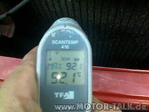

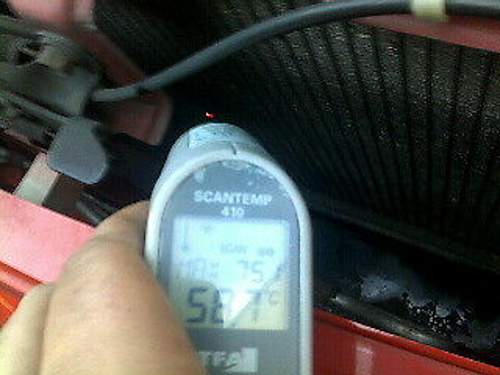

Ich habe mir deine Problematik mal durchgelesen und zum teil kommt mir das bekannt vor bei dem Wagen ( Micra ) meiner Frau.
Bei Ihr ist es so das er auf der BAB bei 120kmh auch Heiß geworden ist, und das Wasser aus dem Ausgleichsbehälter raus geschmissen hat.
In verdacht hatte ich auch das Thermostat.
Mir wurde gesagt das es die ZKD sein könnte.
Ich wollte es nicht glauben weil er innerorts kein Wasser habe oder er zu Heiß wurde.
Danach habe ich mein Augenmerk den Kühler gewidmet, und raus kam das er jeweils links und rechts eine Gradzahl von jeweils 25 bzw 50 Grad angezeigt wurde, in der Mitte des Kühlers waren es 92 Grad.
Also nicht die ZKD ;)
Anzeige falsch abgelesen?:D
Schau selbst ;)
