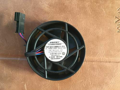

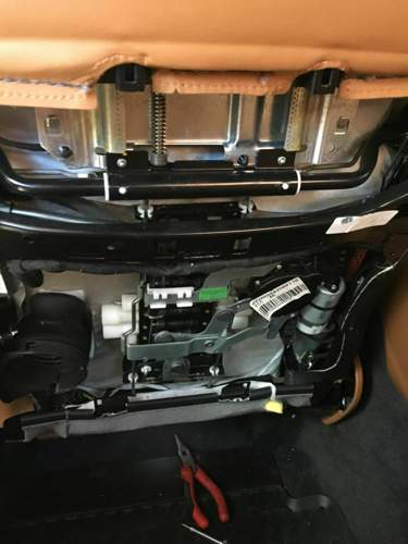

Hatte sie heute mal eingeschaltet aber nach ca. 1min geht sie von alleine aus.
Letztes Jahr lief sie ohne Probleme Fehlerspeicher lese ich noch aus.
Vielleicht kennt ja jemand das Problem?
Meine Vermutung Gebläse 3D0 963 345 oder Steuergerät 4E0 910 772 A defekt.
@Hoppels18t schrieb am 3. Juli 2015 um 16:48:05 Uhr:
Hi Hoppels18t,
ich hatte bereits selbes Problem. Bei mir war es das Gebläse in der Rückenlehne.
Sobald eins der beiden Gebläse in Sitzfläche und Lehne defekt ist dreht sich das jeweils andere auch nicht, um Kutzschluss zu vermeiden. Leider gibt es absolut keine Fehlermeldung im Steuergerät. Hatte dann zur Überprüfung erst das Gebläse aus der Sitzfläche abgesteckt und die Lüftung angestellt --> immernoch kein laufendes Gebläse.
Danach wieder angsteckt und Gebläse in Lehne abgesteckt und die Lüftung wider angestellt --> siehe da, Gebläse in Sitzfläche funktionierte.
