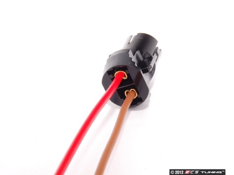

Was muss man eig. mit diese Fassung von Standlicht machen? Ich habe probiert die zu drehen, ziehen, drehen und ziehen gleichzeitig, aber das Ding will einfach nicht raus..
Muß ca. 1/4 gedreht werden.
Man kann nicht sagen, wie viel die Fassung gedreht werden muss, da es keinen Anschlag gibt.
Es hilft nur eine gewinkelte Spitzzange und Zielwasser nach Bedarf, um die Nerven zu behalten... ;-P
Habe - glaube ich - gefühlte 2h gebraucht, um das Teil heraus zu fummeln. Echt ätzend.

Bei mir ist ein Anschlag vorhanden und zwar auf beiden Seiten. D.h. nach einer 1/4 Drehung ist Schluss.
Das ist dann aber das Tagfahrlicht, das eine Bajonettverschluss hat
@AHD schrieb am 5. Januar 2018 um 18:14:00 Uhr:
Nö, Tagfahrlicht hatte ich LED´s drin, musste ich aber wieder ausbauen, da ich die Fehlermeldungen nur mit zusätzlichen Wiederständen weg bekommen habe. Die werden aber so heiß, dass das für mich keine Alternative war.
Sehe gerade, dass du schon den Gemopften aus 2008 fährst. Eventuell wurde da ja ein Anschlag eingebaut.
Meine Standlichtfassungen konnte ich ohne Ende/Anschlagpunkt frei drehen. Also musste ich immer 1° drehen und ziehen, bis ich die Nut erwischt habe, wo man die Fassung aus dem Gehäuse ziehen konnte...
