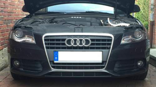

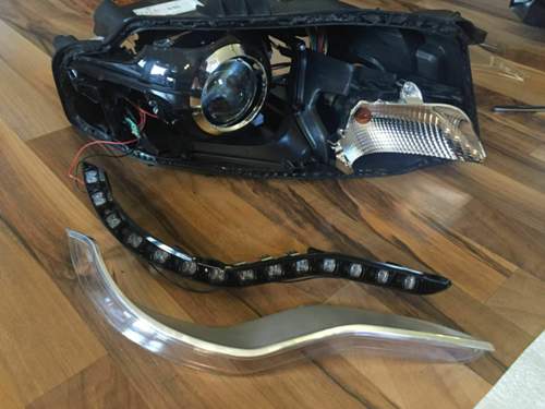

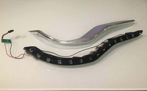

Hi hab gerade aus Langeweile mal ein Xenon Scheinwerfer geöffnet. Ich möchte ohne viel Aufwand aus dem Lichterketten look ein schönen gleichmäßigen Led Streifen machen. Hat das jemand schon gemacht? Ich weis nicht ob es reicht nur die Streuscheibe vor den LEDs anzurauen.? Oder vielleicht eine matte folie davor kleben?
Ich wär dankbar für creative Vorschläge...

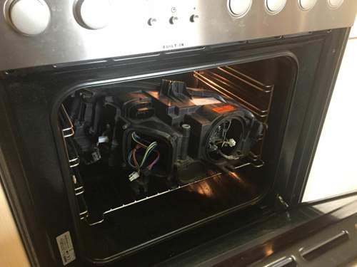

10 min Backofen bei ca 80-100 Grad und die Scheibe fällt fast von alleine ab nachdem man die Klammern öffnet... 😉 (erzählt es blos nicht meiner Frau...) 😁

Damit ihr wisst was ich meine... Vorher nachher Bilder...
Da es beim VFL noch einzelne, weit auseinander gerückte Einzel-LED-Punkte sind, dürfte dass mE eher schwierig werden !?

Ne Scheibe ist schon ab ist auch einfach... Möchte jetzt nur was das Tagfahrlich angeht, nix verschlimmbessern.

Hier mal ein Bild von weiter weg...

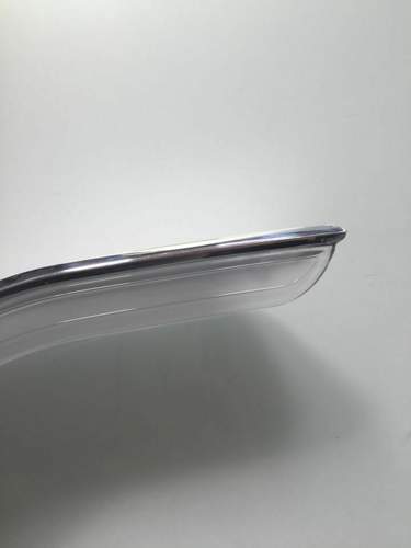

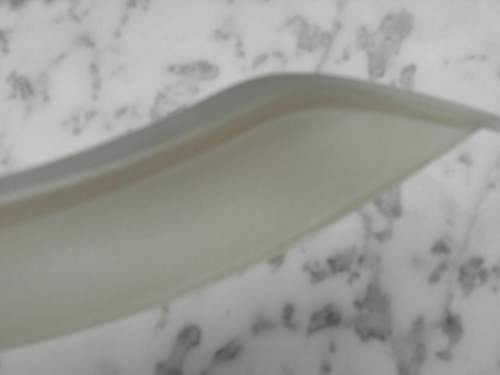

Also müsste man ja nur die Blenden sandstrahlen lassen wie hier auf dem Foto:
http://www.motor-talk.de/.../img-20150409-wa0010-1-i207861019.html
Anschleifen reicht... Bei A4 sind die blenden mit einem chrometeil untrennbar verbunden. Das wird nix mit sandstrahlen...
