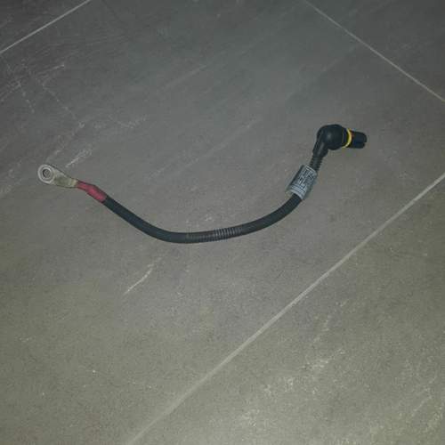

Hatte auch alle 6 glühkerzen im FS drin obwohl erst alles vor 2 Jahren erneuert wurde..
Hab mir deshalb zuerst das pluskabel zur Lima angeschaut... es war tatsächlich etwas verkokelt...
Konnte das Kabel ausbauen.
Morgen Mittag baue ich das neue rein.
Hoffe dass der FS dann leer bleibt.
Anbei noch ein Bild von dem besagten Kabel...
Jo, so sieht das aus wenn s hinüber ist.
Ich hoffe jetzt nur dass das GKSG nicht auch so verkokelt ist und ich das auch noch wechseln müsste...
Hab bei YT ein Video gesehen wo jemand das GKSG in wenigen Minuten gewechselt hat..
Sehr sehr fummelige Arbeit..
