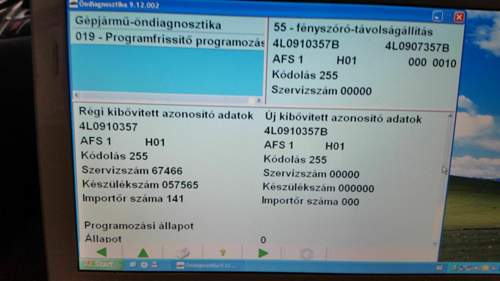

Ich habe heute auf die FL Scheinis umgerüstet und Leuchten tun die auch super. Jedoch lässt sich das AFS Stg. nicht codieren und die höheneinstellung ist auch gesperrt.
Hat jemand eine Idee woran das liegen könnte?

Bissil mehr info,steuergerät nummer.
Hallo, klar, kein Problem.
Verbaut war ein ILM ohne Index von 05, sowie Xenon + adaptive light.
Neu sind:
Xenon + adaptive light + LED TFL und ein neues ILM mit Index 4F0910279AE. Alles Neuteile.
Der Komposchutz vom ILM ist aktiv, muss noch entfernt werden.
Das AFN ist drin geblieben, sprich AFN 1, das neue (2er) habe ich hier liegen.
Gruß, Andy

Wenn hast kurvenlicht brauchs du selber afs steuergerät.

In bild steht teilenummer.
4L0....

er meinte ob du kurvenlicht hast, dann muß stg mit 4L0.... beginnen.
Welches Steuergerät meinst du genau?
