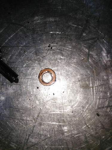

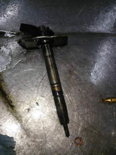

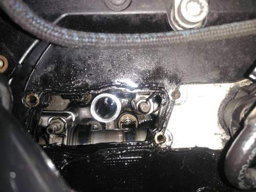

ich hatte die Tage erstmal nen Fail !
Komisches Zischen im Bereich Beifahrerseite, Abgasgeruch im Innenraum und zum Schluss dann noch ein Öl / Abgas / Ruß Leck das aus der Ausgleichbohrung vom letzten Injektor auf Bank 1 raus kam.
Und merke: Wann immer was kaputt geht, es geht da kaputt wo man am schlechtesten dran kommt 😁
Rest Siehe Bilder.
War ne halbe Stunde arbeit, Materialkosten nicht mal 5 Euro und alles wieder schick.
Img-20160210-wa0019
Img-20160210-wa0021
Img-20160210-wa0023
Kenn ich gut. Das Problem ist, wenn aus der Sicherhungsbohrung Öl auf das Turbogestänge tropft. Das wird da zu Ölkohle und verklemmt die VTG Verstellung = Leistungsverlust bis Notlauf irgendwann einsetzt.
Düsen ins Ultraschallbad, reinigen, neu dichten, Spannpratzen erneuern. Aufschreiben wo welche eingesetzt war, sonst neu Kalibrierwerte eingeben.....
Ohne die Sicherungsbohrungen würden undichte ED Motorschäden produzieren.
@das-weberli schrieb am 11. Februar 2016 um 21:40:42 Uhr:
Also einfach nur wieder neu abgedichtet?
Neue Dichtung hat er dich geschrieben.
Das Problem hatte ich am a6 damals auch schon.
Es tritt sehr häufig auf und macht sich durch Abgasgeruch im Innenraum und Ticker Geräusche bemerkbar.
Unten der neue Kupferring ... 1 Euro bei Bosch.
Der O-Ring oben am Injektor , standard 16,5 x 1,5mm Ring. Hatte ich noch rumliegen.
Bissel Rostlöser, bissel Dichtmasse für den Injektordeckel da hinten der schon seit über 300.000km irgendwie undicht ist, da iss es immer leicht ölig.
Die Spannpratze bleibt da wo sie ist. Da mach ich keine neue rein nur weil Audi das vorschreibt. Die Dinger werden doch in 100 Jahren nicht schlecht !
Den Injektor hab ich in warmen ATF eingelegt und solange nen Kaffee getrunken und bissel geschnuddelt.
Anschließend hab ich den Siff leicht entfernen können. Also auch da alles gut.
Hab eben noch mal geschaut, ist alles Dicht 🙂
