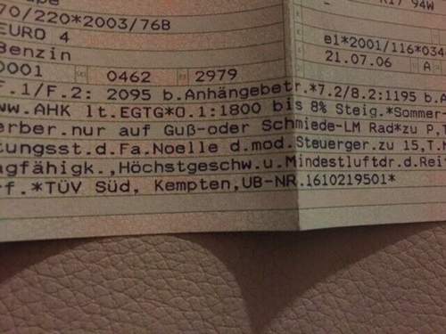

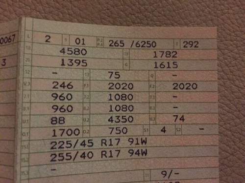

Ich habe vor einigen Wochen eine Leistungssteigerung an meinem E93 335i, Bj. 04/07, durchführen lassen. Zusammen mit dem Perfomance ESD sollte mein Auto ca. 380 PS haben.
Leider läuft das Auto trotzdem nicht schneller als ca. 275 lt Tacho, obwohl es eigentlich in dem Zustand knappe 300 laufen sollte. Mein eigentlich BMW-erfahrener Tuner sagt, dass meine Hochdruckpumpe oder der Luftmassenmesser defekt sei. Kann das sein? Und wenn es so ist, was kostet die Behebung der einen und/oder anderen Ursache ungefähr?
Noch etwas, mein Automatikgetriebe schaltet nicht automatisch von M5 in M6 bei 250 kmh. Ich muss manuel per Schaltwippe schalten. Ist das normal oder eher nicht?

1) Der Performance ESD bringt keine Leistungssteigerung, auch wenn ich das schön fände.
2) Wie wurden die 380 PS gemessen? Und wie viel Drehmoment hat der Wagen jetzt?
3) Mein N55 läuft auch ohne Tuning schon 275 km/h laut Tacho, von daher passt da was nicht.
4) Ja, kann defekt sein und dann würde Leistung fehlen, dann passt aber 380 PS Messung nicht.
5) Auf Verdacht tauschen wird teuer, was sagt der Fehlerspeicher?
6) Ist auch nicht normal, vielleicht war das Tuning doch nicht so das Wahre...

Das ist ein Chiptuner, der seine Arbeit nicht per Leistungsprüfstand nachweist, sondern halt einfach nur die Software drauf spielt.
am 31. Mai 2015 um 21:38
@Blue346L schrieb am 31. Mai 2015 um 22:48:40 Uhr:
Wie lang ist der 6. übersetzt?
Auf jeden Fall lang genug für echte 300 km/h. Ohne Begrenzung und mit Serienleistung laufen die 335i ja schon echte 275 km/h
Ich denke, da hat etwas mit der Software nicht geklappt.
