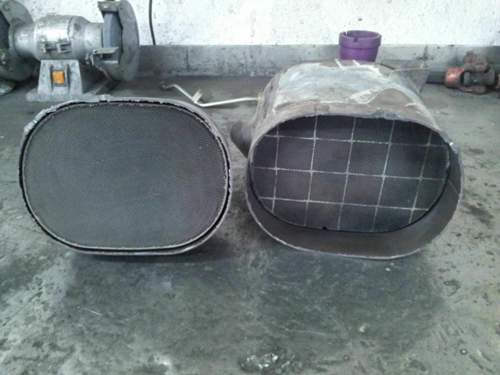

Guten Abend,
heute Abend ist es passiert. Meine DPF-Kontrolleuchte ist angegangen. Da mein Zuverlässiger nun 192tsd runter hat, gehe ich mal schwer davon aus, dass der DPF voll ist.
Aber ich mag jetz keine 3.000 Euro für einen neuen DPF inkl. Umbau bei BMW ausgeben, da mir das den Preisvorteil ggü. den Benzinern zu Nichte macht.
Hat jemand schon die Erfahrung gemacht, dass er seinen DPF reinigen ließ?
Kennt jemand eine gute Werkstatt, die das auch zuverlässig macht? Was kostet das ca?
Mir ist wichtig, dass ich danach meine vollen 197PS wieder hab und dass mein Verbrauch wieder sinkt. Gefühlt ist mein Verbrauch tatsächlich gestiegen und es lag nicht nur am Korrekturfaktor des BC.

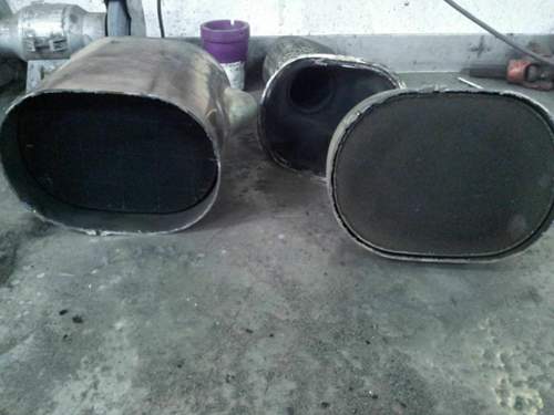

So,
ihr hattet tatsächlich Recht! Einer oder zwei der Thermostate waren defekt und nach dem Tausch hat der Wagen auch seine 88-95°C erreicht. Finde es eigentlich mies, dass BMW bei diesem Modell keine Kühltemperaturanzeige verbaut hat, was meines Erachtens sehr wichtig wäre, zumal aus dem Grund, da anscheinend die Thermostate bei denen öfter den Geist aufgeben.
Nach zwei getauschten Thermostaten, sechs erneuerten Glühkerzen, nach einem gereinigten DPF und mit 700 Euro weniger im Portmonnaie bin ich nun wieder hier und der BMW hat wieder mehr Leistung und weniger Verbrauch.
Bei der Diagnose wurde kein Fehler hinterlegt, aber die DPF-Leuchte kam dennoch bei jeder Fahrt nach paar Minuten. Der DPF war noch nicht ganz voll und nach der Reinigung wurde im Steuergerät der DPF als "neu" hinterlegt. Diagnosesoftware war Delphi.
Jetz wär meine Frage, regelt der den Abgasgegendruck wieder von selbst und schaltet die Regeneration wieder frei? (falls Sie überhaupt gesperrt wurde)
Hier noch ein vorher nachher Vergleich
Dpf-012
Dpf-008
Auch das sollte per Diagnose geprüft werden. Ist die Regeneration freigegeben, läuft die automatisch in bestimmten errechneten Intervallen. Ist die gesperrt, manuell einleiten und regenerationsfahrt durchführen. Nochmals prüfen ob die dann freigegeben ist. Sonst wiederholt sich das alles bald wieder.
