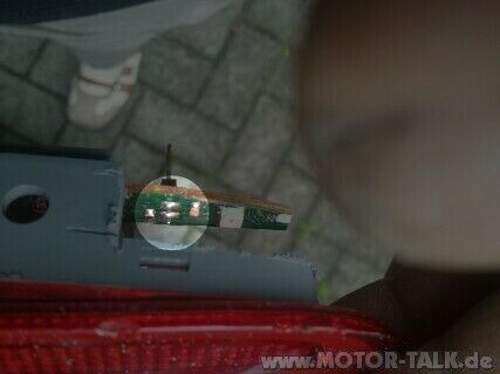

Beim spradischen Ausfall der ganzen der 3ten Bremsleuchte...meist bei Baujahren um 2005/06/07 meist bei wechselnden temperaturen liegt der Fehler an den Lörpunkten auf der Leiterbahn. Wenn man den hinteren Teil sehr (sehr sehr) vorsichtig aufdrähmelt kann (Leiterplatte sitzt direkt unter der Plastikverkleidung-beschädigung der Leiterbahn möglich) man mit den lörtolben die Punkte nachlòten. (hier ist weniger mehr) Es reicht dabei die Lötpunkte nur kurz zu verflüssigen und schon is fertig.
So hatte ich sie erst repariert.
Danach kann man mit einer breiten Lötkolbenspitze das abgedrähmelte stück wieder "anschweißen" . Das muss nicht wasserdicht sein da der Anschluss ja innen sitzt. Hier mal die Bilder dazu.
hier kann man das Problem genau erkennen
1327985942-picsay
2011-08-13-15-00-05
2011-08-13-14-39-03
