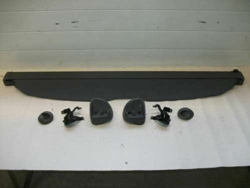

Ich möchte mit meiner Idee eine Diskussion anwerfen.
Bei der Vorstellung vom neuen Caddy 4 ist mir seine Hutablage aufgefallen. Die ist jetzt wie in einem Premiumkombi als Rollo ausgeführt.
Meine Hutablage ist noch als starre schwere Pappe ohne Seilzug ala Golf Limousine ausgeführt. Ihr Dasein fristet sie im Keller.
Nun überlege ich mir, wie das Rollo wohl in der Seitenverkleidung passen will.
Ich bin gespannt!

Nö das passt nicht in die C3 Verkleidungen, wenn dann brauchst du wohl auch die Seitenverkleidungen vom C4.

Ich denke da eher an Beschläge. Eine Fassung für das Rollo und die Greifer.
Solche Lösung gibt es hier schon.
Entweder nach "Heckrollo" o. ä. oder im Profil oder den Breiträgen vom @Caddynutzer gucken.
http://www.motor-talk.de/forum/kofferraumabdeckung-maxi-t1784596.html
Ich würde das aber gar nicht umbedingt haben wollen. Zumindest das, so wie es im C4 ist. Das hat keine Seitliche Führung und die Ver-und Endriegelung ist wohl sehr fummelig. Das Rollo im Octavia Combi war sehr gut. Das würde ich sofort nehmen aber die jetzige Umsetzung im C4 finde ich nicht so gut.

Da lässt sich also doch was machen, ohne viel zu sägen.
Der Bauraum zwischen Rücksitzbank und Seitenteil sollte reichen für ein Rollo.
Jetzt natürlich die Frage an boratotte: aus welchem Modell kommt das Rollo?
Wenn du dem 2. Link oben folgst, findest du die Antwort.

Alle benötigten Teile sind über Nacht lieferfähig. Ich würde sagen man braucht...
2K5 867 871 VP4
Abdeckrollo für Kofferraum titanschwarz Heckklappe
- 255,26 €
2K5 867 871 A VP4
Abdeckrollo für Kofferraum titanschwarz Flügeltüren
- 255,26 €
Für den kurzen Radstand:
2K0 867 035 P 82V
Seitenwandverkleidung titanschwarz links
- 138,04 €
2K0 867 036 K 82V
Seitenverkleidung titanschwarz rechts
- 138,04 €
Für den langen Radstand:
2K3 867 035 K 82V
Seitenverkleidung titanschwarz links
- 193,97 €
2K3 867 036 K 82V
- 193,97 €
Macht 531,34 € für den kurzen und 643,20 € für den langen Radstand....was für ein Schnapp
Aber: für den langen Radstand sind zwei zusätzliche "Auflage Abdeckung für Kofferraum" notwendig - Kunststoffteile die so aussehen, als wäre darin die Führung für das Rollo enthalten. Eventuell kann man damit die Führung auch an Verkleidungen für den kurzen Radstand vor MJ 2016 nachrüsten, ich weiß es nicht. Da ich keine Seitenteile habe, kann ich es auch nicht ausprobieren...
