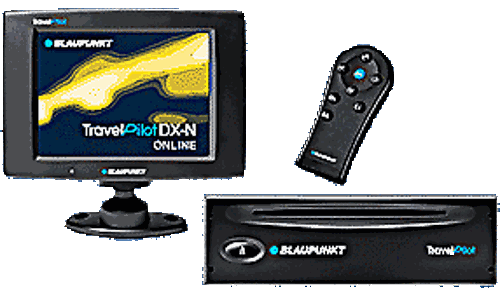

Also Schrott, na ich weiß nicht🙄. Mein Cousin hat seines seit 1 1/2 Jahren drin und es funktioniert tadellos Sein wir doch mal ehrlich, bei den meisten Teilen, bezahlst Du den Namen extra und es würde mich nicht wundern, wenn die sogar aus der gleichen chinesischen Fabrik kommen. Ob das MID dunkel bleibt ist mir ehrlich gesagt Asta Bohne, ich schaue nicht jedesmal auf mein Display. Bei meinem Blaupunkt habe ich laut Kurts Anweisungen das rote Kabel vom MID raus geklemmt und nun ist ruh. Nicht jeder kann sich diese Highend Geräte leisten, auch ich nicht und muß Abstriche machen.
Ich habe eine sehr kleine Rente brauche, dank Papa😠 ein neues Radio, ursprünglich sollte es eines der Pearl Geräte werden, aber mein Budget gibt das nicht her, Da ich aus meinem Astra noch ein Blaupunkt Travel Pilot Festeinbaunavi habe, suche ich mir nun ein DD Radio mit TFT und zwei AV-Ausgängen zu einem vernünftigen Preis und schließe das Navi an einem der AV Ausgänge an und meine Cam am anderen, dann habe ich alles was ich brauche, ohne Transdingbums und Kabellage.😉

Nun ja den MID abgeklemmt , ach was lest selbst was Kurt in einem Thread dazu schreibt. Ich habe nur PIN 8 abgeklemmt . Der Rest geht.
P.S hier mal ein Bild von meinem Navi.
Salve
Dx-n
O. K., dann hatte ich das falsch verstanden. Hast nur den Anschluss vom Radio vom MID abgeklemmt.
Ich habe mich auch etwas dämlich ausgedrückt!😁
