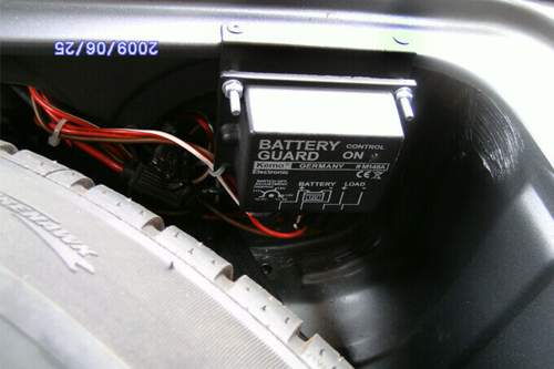

Welcher Platz ist für diesen Batteriewächter empfehlenswert?

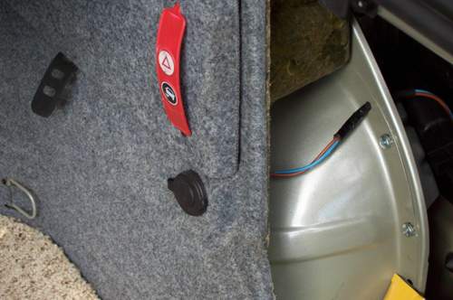

Du hast auch bei der Limo normalerweise hinten rechts unter dem Schließbügel den Stecker für den Anhängerkupplungsdosenanschluß.
Da liegt B+ über die Sicherung F29 - 20A die noch gesteckt werden muß an.
Super, dann werde ich mal die Kofferraumverkleidung ausbauen und nachschauen.

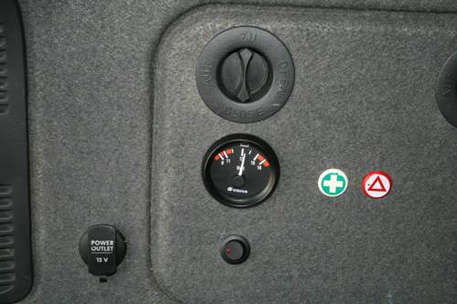

Ich hab's bei meinem HIER eingebaut.
Hier mein Voltmeter.... im Kofferraum Caravan eingebaut. Besser ist das....sogar beleuchtet 😁
Masse vom Masse Stern, Rückleuchte, Dauerplus von der AHK, mit Schalter dazwischen zum Abschalten.
Steckdose dito.
Batteriewächter ist hier aber keiner verbaut, da meine Kühlbox einen hat.
Sicherung habe ich nur ne rote 10 A drinne, reicht mir.

das erste Bild gefällt mir gut !

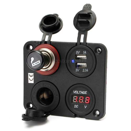

das zweite Bild mit den Stromdieben ist nicht mein Fall , da an diesen
Blechzüngelchen der Stromdiebe immer irgendwann alles Wegschmort .

ich schätze die Belastung dieser Diebe auf 50 W .
nicht das der mühsam reparierte Motor glänzt , aber im hinteren Bereich
die Farbe abgefallen von den Kotflügeln ,Schmorbrand in der Pause !
bitte diese Verbindungstellen Crimpen !
mfg
Stopp!!! der Einwand ist richtig, hier aber falsch. Die S-Diebe sind nur für die Beleuchtung. Denke die 1,2 Watt schaffen die - oder....😁😁😁

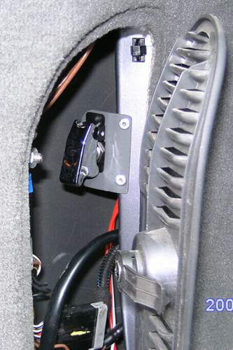

HellmichHolger eine kleine Nachfrage wegen dem Kippschalter .
das ist bestimmt der Typ Kippschalter ala Kaffemaschine mit 4 A Belastung
bei 4 A und 230 V haben wir ca 1000 W
bei 4 A und 12 V haben wir ca 50 W
deine Sicherung hat 10 A und 12 V = 120 W
was hat die Kühlbox 30 W oder 50 W und welches Teil wird zuerst
nachgeben ,Sicherung oder Schalter ?
oder gibt es noch ein Relais was der Schalter ansteuert ?

@Zenobia_V6 schrieb am 7. Juni 2012 um 15:44:38 Uhr:
Beim Caravan könnte ich es dir sagen 🙄 aber du hast ja keine Reserveradmulde. Bei der Limo müßte doch auch auf der rechten Seite ein Deckel sein, wo du zum Tankverschlußmotor kommst, viell, findest du dort Platz dafür. Ich habe übrigens den gleichen Batt. Wächter und zus. noch einen Schalter um ihn trennen zu können.

Oje, nee der Schalter schaltet doch nur das Voltmeter ein und aus! Die Steckose liegt ohne Stromdiede paralell und ungeschaltet. Steckdose ist im gegen Satz zu dem Voltmeter in 2,5 Quradrat ausgeführt!
Die läuft ja auch schon seit 2009 ohne das der Omi gebrannt hat, also alles Schön....
Der Schalter kann bei 12V 16A schalten, das Voltmeter liegt im Milli Bereich 🙂
