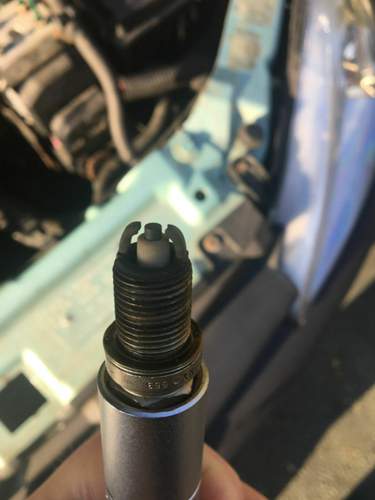

Jetzt zu den Neuigkeiten. Der befreundete FOH hat bei der Recherche laut OPEL - Rüsselsheim die Info erhalten, dass NO - Name Zündmodule (auf meinem lässt sich kein Hersteller entdecken), die Angewohnheit haben können, dass sie hin und wieder dem MSG durch unplausible Spannungswerte Störungen mitteilen, die dem MSG nicht als eigentliche Fehler bekannt sind, was dann letztlich zum Ausfall führt, aber kein FC abgelegt wird. Etwas ähnliches gab es neulich mal bei den "Autodoktoren VOX" wo ein 3er BMW 2 Jahre gekränkelt hat und nicht startete, weil eine Zündspule zu hohe Spannung lieferte und das MSG zwar nicht zerschossen hatte aber der 3er nicht zum Starten zu bewegen war. Fehler bezüglich der Zündspule wurde in dem Fall auch nicht abgelegt.
Die Werkstattmeister des FOH hat mir nun angeboten das von Opel vorgesehene Zündmodul (NGK) über den Freien Markt zu beschaffen = 169,00 € (über Opel selbst 330,00 €). Ich hab nun gesagt, dass ich es selber besorge und auch selbst einbauen werde, 98,00 € + neue Kerzen 18,00 € (Amazon identische NGK - Nummer und identische Opel - Nummer)
Das werde ich nun erstmal machen und dann Bericht erstatten.
Ngk haben bei meinem Corsa zündaussetzer verursacht. Rate zu Bosch super 4
Ich hab Brisk Racing Kerzen drinn. Die haben eine echt gute Eigenschaft und das Auto läuft absolut Top. Der Vorteil dieser Kerzen ist der 360 Grad Funke und Sprit spar Eigenschaft. Ich hatte mit NGK auch so meine Problemchen. Aussetzer schlechte Verbrennung.
Allerdings fällt mir ein das die Zündleiste immer ein original sein sollte da billig Nachbauen oft Fehler verursachen. Es ist ja in allen Sachen so ob LMM LDS oder oder... Wer billig kauft kauft zweimal
