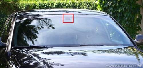

Ich hab einen A3 SB Bj2006 und bin am überlegen ob ich auch einen Regensensor einbauen kann, vielleicht erkennt das ja ein "Kenner" über das Bild??
Wäre super, wenn ihr mir helfen könntet.
Das ist die kleine, ein großer sieht so aus:

Nein, der Regensensor ist ein extra Teil und lässt sich bei einer kleinen Aufnahme nicht verbauen.
Dafür bräuchtest du eine neue Scheibe. Der Sensor bzw. die Sensoren, die im autom. abblendbaren Spiegel sitzt, regeln nur die Abblendung.

Den abblendbaren Spiegel kannst du sowieso nur an eine SCheibe montieren der auch platz für den Regensensor hat, da die anderen spiegel keinen kabelkanal haben.
Falsch, es gibt auch einen automatisch abblendbaren Innenspiegel ohne Regensensor. Der passt dann auf die kleine Aufnahme vom Serien-Innenspiegel. Selbstverständlich auch mit Kabelkanal. Im MJ04 wurde der verbaut.
