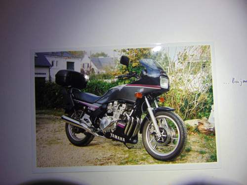

Shimmy ist normal bei dem Teil, mal stärker, mal weniger. Am besten ohne Topcase fahren, und nie freihändig.
Woher weiss ich das? >100.000 Km auf einer 4BB.
120/90/18 ist leider keine gängige Grösse mehr, da gibt es wenig Auswahl an guten Reifen, nur 2te Wahl.
Michelin Road Classic oder Conti Go...
Vielleicht der Avon RoadRider MK2, das scheint eine Neuentwiclung zu sein.
Da halte ich locker dagegen, jeweils knapp 100.000 mit 41Y und 4BB. Letztere läuft mit großen Koffern und großem Pizzakoffer mit den Michelin auch bei 190 (GPS!) wackelfrei durch die Gegend. Viele aktuelle "Supertourer" werden da längst zum "Adventure", kommen gefährlich in Schwingungen.
re
Meine ging 230 Tacho...GPS gab's damals nicht für Moppeds.
Sie hatte das Lenkerflattern auch nicht immer, aber einfach zu oft um mal die Stummel loszulassen.
Ziemlich unberechenbar.
Ich habe sie übrigens immer noch, steht in der Garage und setzt Staub an.

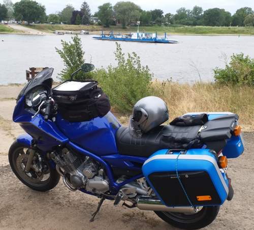

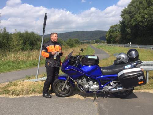

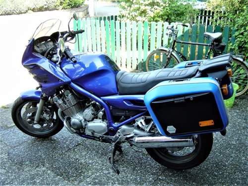

Fahre die XJ auch gerade in Richtung 100 Tausend, einer der zuverlässigsten Motorräder die ich je gefahren habe. Ähnliche Erfahrungen nur noch mit meiner CX 500, Baujahr 1980. War für mich in der 80er Jahren auf mehr als 100 Tausend km der zuverlässige Reisebegleiter durch Europa. Meine XJ fährt 220km/h Tacho und 208km/h nach GPS. Dann dreht sie aber schon nah an den roten Bereich. Mit und ohne Koffer, leer oder beladen, kein Unterschied merklich. Nur wenn sich die Reifen der Verschleißgrenze nähern, kann beim Loslassen des Lenkers ein leichtes Lenkerflattern eintreten. Bis dahin ist mit der XJ mit dem Metzeler RoadTec Z8 fast alles möglich, freihändig, stehend, ob vorn oder mehr hinten sitzend. Für mich der ideale Sporttourer!
Bei Metzeler ist der Z8 (guter Reifen) in der Dimension 120/90/18 nicht aufgelistet.
Ich habe auch mal einen 130/80/18 aufgezogen, das war aber für meinen Fahrstil nicht stimmig und ausserdem nicht so ganz legal. Daher wundert es mich, dass Du Z8 fährst. Tourenreifen der ersten Kategorie wie AGT2 und auch Z8 sind natürlich immer vorzuziehen, aber IMO in der Grösse nicht erhältlich.
Vorn fahre ich den Roadtec Z8 120/70 ZR17 58W 3.50x17 und hinten den 150/70 ZR17 69W 4.50x17. Letzter neuer Reifensatz im Juli 2022. Mir ist bisher nichts von Lieferengpässen bekannt, habe aber aktuell nicht recherchiert. Ich fahre eine XJ900 Diversion, Baujahr 1997.
Bikergruß, Heinrich
Ach, die Diversion! Ja die hat schon breitere Reifen als die 31A. Das ist ein ganz anderes, viel moderneres Motorrad.
Wie gesagt, leider gibt es für die "alte" XJ 900 nur Reifen zweiter Wahl. Vom Vintage Metzeler Lasertec ist absolut abzuraten.
Oh danke, wusste zwar das es eine Vorgängerin zur DIVA gibt, die XJ900F. War mir aber nicht bewusst das die Unterschiede so gravierend sind. Bikergruß, Heinrich
