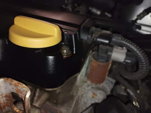

Also Ventildeckel Dichtung oder Dichtung von Öl einfüll Deckel? Ich tippe auch auf einfüll Deckel, da man sieht das der auch ölig ist! Aber einfacher wäre doch komplett einen neuen Deckel zu kaufen, da hätte man das gefummel nicht mit der Dichtung,. Weiß natürlich nicht wie teuer das ganze ist, alternativ von Schrottplatz,
Die Dichtung zu wechseln ist hoffentlich nicht schwer, die Dichtung kostet 1€ der Deckel ca 10

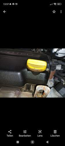

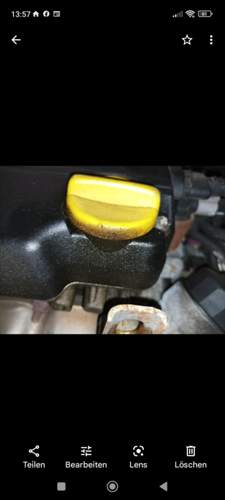

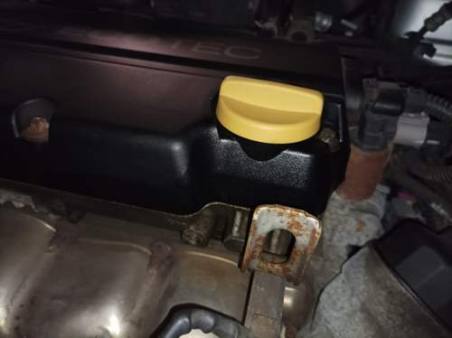

Hallo leidgenossen,vor kurzem habe ich hier berichtet das am öleinfüllstutzen öl ausgetreten ist, vor 2 Wochen hab ich ein neuen Deckel gekauft, war erstmal nix, heute die Motorhaube aufgemacht um nachzusehen, und es war wieder Ölaustritt feststellbar, dann kann es nur die Ventil Dichtung sein oder?! Das komische ist, es ist nur neben dem Öldeckel zu sehen
Niemand ne Idee warum da alles feucht ist?! Eine Möglichkeit wäre der neue Deckel ist auch undicht, aber ich glaube nicht
Na,dann isses die Ventildeckeldichtung.
So einfach ist das.

War da gerade Stromausfall in der Garage oder warum sind die Bilder so dunkel ?
Das komische ist,das es nicht rundherum ist sondern nur in den Bereichen von der einfüll stutzen,.
Ungefähr kosten wenn man es in der freien Werkstatt machen lässt?!
. Neee,. Der Blitz von Handy war nicht so wie ich es mir gewünscht hätte
Man kann auch bei Tageslicht fotografieren.
Nur mal so als Tipp.
Man kann auch beim Smartphone bei gescheiter Foto App die interne Taschenlampe nehmen, wenn man im Dunkeln aufnimmt. Nur so als Tip ;)

Hat dir BlackyST170 schon gegeben mit Ventildeckeldichtung :)
Den Tipp haste schon bekommen :
Ventildeckeldichtung erneuern.

Das bissle Öldunst um den Einfüllstutzen ist kein Grund gleich panisch zu werden.
Wenn Dich das stört,dann wechsle die Dichtung.
