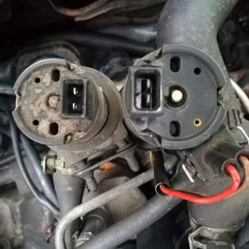

an die Fans des 1,6er TD Motors.
Ich habe gehört, die VESP vom Audi 80 B3 sei noch besser als die im Passat 35i mit dem 80 PS Turbodieselmotor.
Nun habe ich 2 Angebote eines Motors vom Audi 80. 85 bzw. 110 TKM (gerade eingefahren).
Kann ich diese Motoren in den Passt einbauen (natürlich nach Änderung der Motorlager) oder gibt es noch andere Änderungen, die ich vorher klären sollte.
Erste Frage, an allen diesen Audi-Motoren fällt der wassergekühlte Turbolader auf, auch der Temperaturschalter in der Zuleitung oberhalb des Turboladers.
Nur die im Passat vorhandene Zusatzpumpe kann ich auf den Bildern nirgends entdecken. Gibt es die im Audi nicht?
Gruß Der 400000km Zahnriemen

@400000kmZahnriemen schrieb am 15. Oktober 2023 um 21:10:49 Uhr:
Moin.
Wenn er den Temperaturschalter am Turbo hat, dann hat er auch die Zusatzwasserpumpe. Die steuert er nähmlich.
Ansonsten kannst du gleich sone Pumpe neu bestellen... ick hab noch kein Vw / Audi gesehn wo die funktionierten...

So ich habe mir den Motor geholt, 3 Probleme stellen sich da,
1. die Ölwanne ist etwas anders geformt und damit wohl auch die Ölpumpe.
Soweit ich weiß ist das aber beim SB und AAZ im Passat gleich und von letzterem habe ich Ölwanne und Pumpe in neuwertigem Zustand. Bitte korrigieren, falls das nicht zutrifft.
2. Im Wasserzulauf und der Zusatzpumpe ist Ölschlamm statt Luft bzw. Wasser!
Woher könnte das kommen.
3. Der Motor lässt sich nur ein Sechstel Durchdrehen dann folgt ein starker Wiederstand, eher wirft man mit der Ratsche den Motor um. Saudumm, da hat mich der Verkäufer definitiv vorher angelogen.
Gruß Der 400000km zahnriemen
Noch etwas fiel mir heute beim Wegstellen auf, es gibt am Zylinderkopf keinen Öldruckfühler. Wie geht das dann?
Woher könnte das kommen?
> Kopfdichtung durch... Block / kopf gerissen.
> Zahnriemen übergesprungen. Wobei, wennde schon Öl im Wasser hast kannste den kopf eh runtermachen und dann schaun was los is.

@ turbonelli Das ist kein bräunlicher Schlamm wie ich das schon mal hatte sondern wirklich reines Motoröl.
Klar muss ich den aufmachen. Noch eine Frage dazu, am Zylinderkopf sitzt KEIN Öldruckschalter. Wo wäre der dann wohl. Auf dem Ölfilterflansch sitzen 2, einer ist glaube ich auch ein Öldruckschalter und der 2. ein Öltemperaturgeber z.B. für den oben genannten Ventilator hinter dem Ölkühler.
Und ? Hatt er eben nicht und gut.
Das sehe ich anders, die Steuerelektrinik für die Öldruckwarnleuchte bezieht ihre Informationen nicht aus Spass voin 2 Öldruckschaltern im Passat.
Doch.
95% aller Autos haben nur einen Öldruckschalter. Und das funktioniert.
