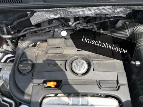

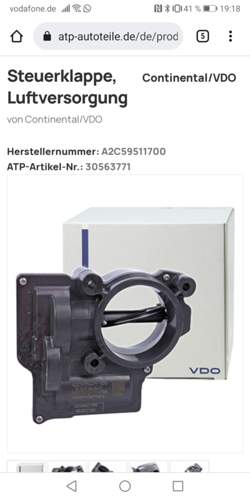

Themenstarteram 2. Juni 2022 um 16:34
Eben nachgesehen. Neben Wasserpumpe, Magnetkupplung, Drosselklappe und Schläuchen wurde auch die Regelklappe schon erneuert…
Hm, da fällt mir noch die Steuerkette mit Nockenwellensensor und - versteller ein, der Turbolader, Nebenluft ... machs umgekehrt, geh mal zu einer freien Werkstatt
