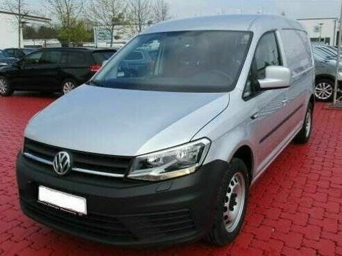

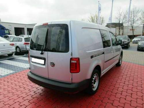

Anbei drei Bilder, sieht alles korrekt aus.
Vorn
Hinten
Innen

Bei Mobile steht er mit Euro 6 drin...
Es irritiert mich allerdings, das er "von Privat" angeboten wird, die Bilder aber vom Hof eines Händlers sind. Und die beschriebene Beschädigung der Hecktür ist auf den Bildern auch nicht zu sehen. Sind das evtl. keine aktuellen Fotos, um etwas zu verbergen?
