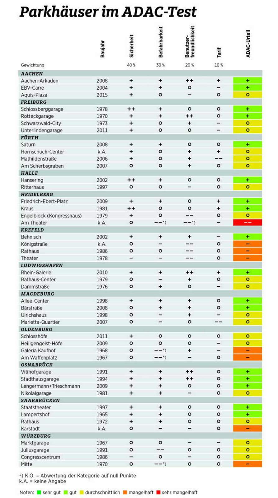

München - Der ADAC hat 44 Parkhäuser in 12 deutschen Städten unter die Lupe genommen. Das Ergebnis: Neben den oft zu schmalen Stellplätzen fiel vor allem auf, dass die meisten Parkhäuser nur schlecht auf die Bedürfnisse von Behinderten ausgerichtet sind.
Die Ergebnisse des Parkhaus-Tests im Überblick Die Ergebnisse des Parkhaus-Tests im Überblick Quelle: ADAC
Zwei Drittel der untersuchten Häuser hatten demnach keine oder zu wenig Parkplätze für Behinderte. Bei fast ebenso vielen war der Zugang nicht barrierefrei. So seien die Tasten in Aufzügen oder an Kassenautomaten oft viel zu hoch angebracht und für Rollstuhlfahrer fast nicht zu erreichen. Insgesamt waren die Tester aber zufrieden. 17 Parkhäuser schnitten "gut" ab, 19 wurden als "durchschnittlich" bewertet. Sieben Häuser erhielten ein "mangelhaft", ein Parkhaus fiel komplett durch.

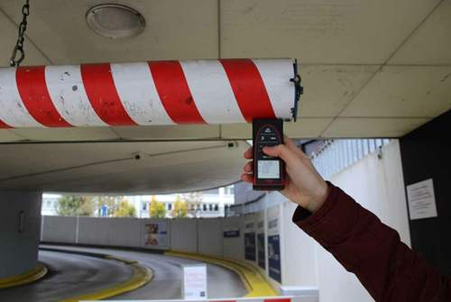

Testsieger wurde ein 1991 errichtetes Parkhaus in Osnabrück. Die Prüfer lobten den guten baulichen Zustand, die übersichtliche Beschilderung und die flachen und breiten Rampen. Positive Resonanz gab es auch für ein Haus in Aachen, das die Nutzer mit einem speziellen System zu ihren Autos zurücklotst. Das Schlusslicht im Test bildet ein Parkhaus in Heidelberg. Bemängelt wurden dort die niedrige Einfahrtshöhe, die schlechte Ausleuchtung und die zu schmalen Parkplätze. Zusätzlich fiel das Fehlen von Notrufstationen und der schlechte Empfang von Mobiltelefonen negativ auf.

Beim ADAC-Test wurde auch überprüft, ob der Pendelbalken in der richtigen Höhe hängt Beim ADAC-Test wurde auch überprüft, ob der Pendelbalken in der richtigen Höhe hängt Quelle: ADAC
